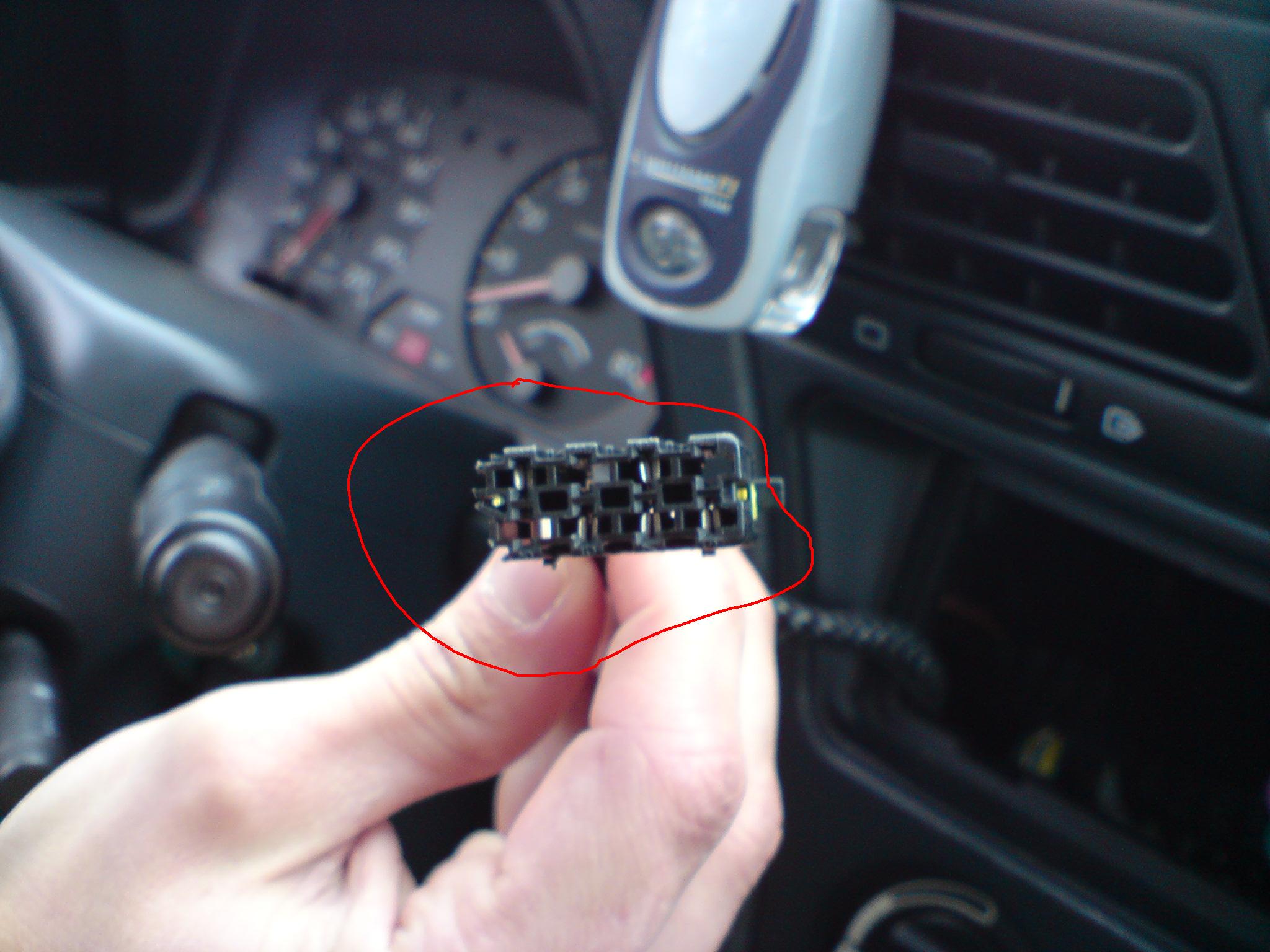

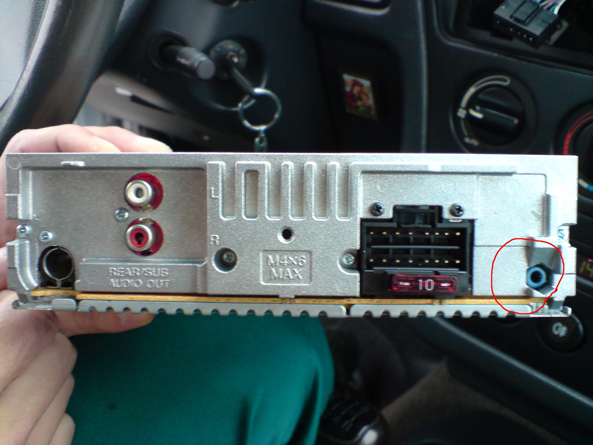

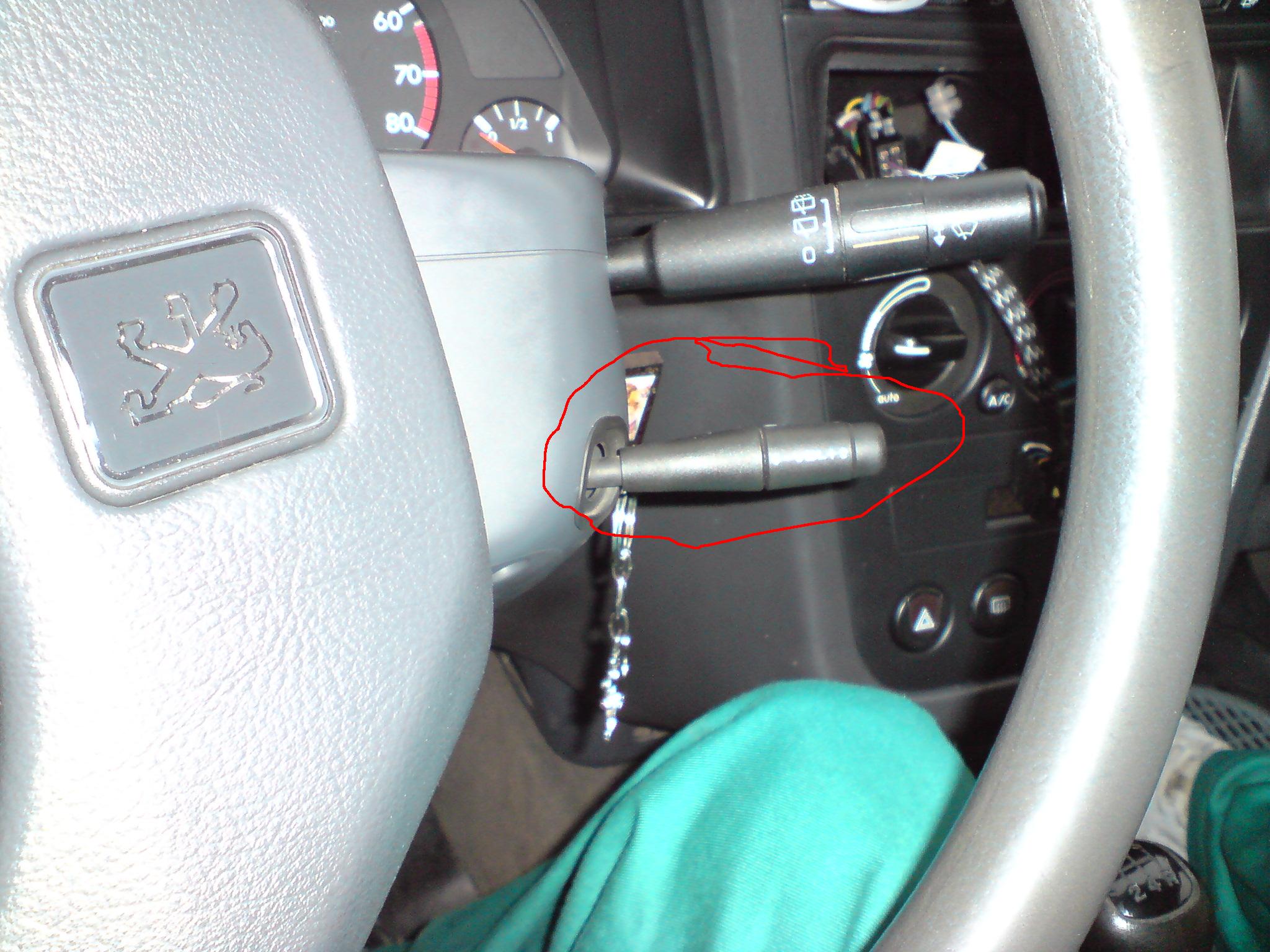

Ето за това става въпрос,
Коментар на файл: от тая букса ремоте контрол
DSC004741.JPG [ 340.68 KiB | Прегледано 4320 пъти ]
Коментар на файл: да го свържа към тази
DSC004771.JPG [ 264.48 KiB | Прегледано 4325 пъти ]
Коментар на файл: ето го и лостчето за управление
DSC004791.JPG [ 354.13 KiB | Прегледано 4319 пъти ]

Трудна работа. Пежо са си измислили собствени протоколи за комуникация между устройствата. И съответно се различава от този са дистанционното управление на музиката. Би могло да се направи, ама трябва някакъв транслатор от единия на другия протокол. Играчка си е и най-вече четене - дни наред по часове на ден.

Този джойстик не е с никаква комуникация. Той е 4 резистора по един за всяко едно от положенията му, като в оригиналното радио се следи напрежението "идващо" от джойстика (той има 3 извода, като единия е свързан към +12V, другия към маса и последния е сигнала към CD). Ако и замисълът за управление на твоето CD е подобен няма да е проблем да се направи, единствено трябва да се съгласуват нивата на напреженията евентуално. По-трудния начин е ако твоето CD се управлява с протокол. Тогава трябва да се измайстори някакъв адаптер. С една дума не е невъзможно, а опира до джоб!
