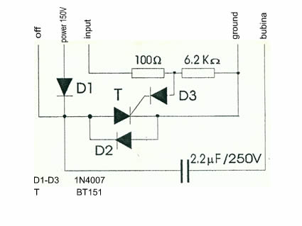

Ето схема на комутатора. Не съм сигорен дали е начертан правилно TP212 защото незнам какво е. Тока към бобината трябва да е около 3-4А. Захранва се с 12В.

Сега като се загледах в схемата, ако + идва както е по схемата ще окъси през първия диод който е на маса.
Несъм много запознат с електрониката тъй че ако може някой да помогне как би трябвало да са разположени захранването и бобината?

Ето това трябва да е правилната схема остава да разбера с какво да заместя ТР212
ТР212 явно е тиристор защото това се оказва кондензаторно запалване - http://www.sportdevices.com/rpm_reading ... nition.gif

това е един прост тиристор,в заводските запалванич на японските скутери тиристора е 2P4M но можеш да сложиш всеки тиристор който издържа на поне 2А и 500 волта.това от ямаха ли е?
извинявай но схемата е малко грешна,дано бъркам.класическата е тази:

В момента замених всики диоди с 1N4007 и за тиристор взех BT151-800R,
ето как свързах тиристора : Изображение
Когато дам на контакт всичко е наред, когато почна да въртя на стартер съпротивлението и тиристора загряват но искра няма, опитах и с друга бобина но ефект няма. Може ли да има проблем в кондензатора?
Къде според теб има грешка в схемата няколко пъти вече преглеждам платката и сравнявам и не открих грешка. Съпротивлението е 33омa
