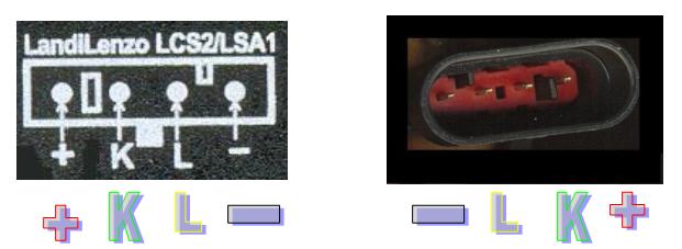

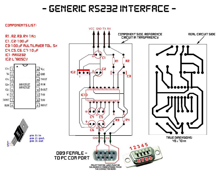

Значи някои производители на подобен род електроники са голяма мъгла по отношение на каквато и да било техническа информация. В моя случай имам Landi L.E.S.01 , бих искал да видя дали мога да постигна по-добри настройки от сегашните (има някои малки проблеми в работата около празния ход - в преходен режим). Разконспирирах част от нещата и намерих схеми на кабели, но софтуер точно за моя случай нямам. На сайта на Landi има линк за сваляне на софтуер ама искат пароли и т.н. http://www.landi-gas.it/eng/doctecn.htm
Ще пусна тук всичко което имам ако на някой свърши работа, пък ако някой може да помогне за това http://www.landi-gas.it/doctecn/Software/LES01-450.zip ще е супер.
Имам следните схеми и софтуер за LANDIRENZO OMEGAS

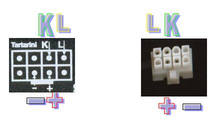

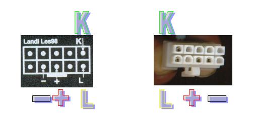

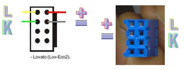

Още...

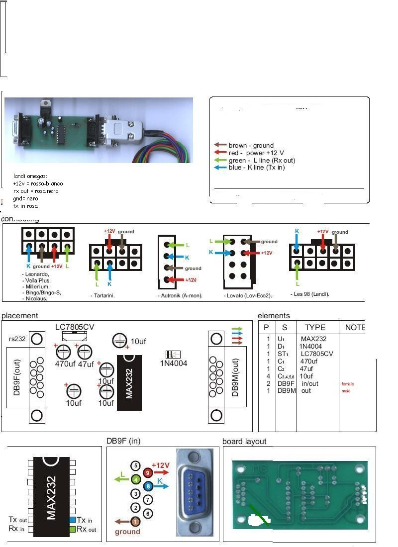

Здравейте. От много време и аз се каня да си направя интерфейса за настройка на ламбда контрола ми но все не оставяше време. Моя ламбда контрол е ЛОВАТО Лов Еко с код.438046. Понеже съм го взел втора ръка и не мисля че работи по най-рационалния начин. Заинтригуван от по горния пост взех че го сглобих най сетне. Схемното решение е малко по друго, но не знам как да кача ПДФ-а. Най-важното е че още не съм го пробвал, но се надявам като намеря лаптоп със сериен порт и това са стане. Другият проблем е софтуера. Имам някакъв свален за Ловато но не знам дали ще стане. Тук съм качил каквото имам.
http://store2.data.bg/steich/GAZOVA/
п.п. Чак сега виждам че ПДФ-ите са ни еднакви но схемата която е дадена по-горе и снимката на ПДФ-а са 2 различни схеми и се различават малко. Не знам дали е от голям значение, но аз направих това от ПДФ-а.

Пробвах схемата от пдф-а и работи, но важното в случая е софтуера. Имах 3 различни програми за Ловато, но само една ми свърши работа. Трябва обаче да налучкам най-оптималните настройки сега.
