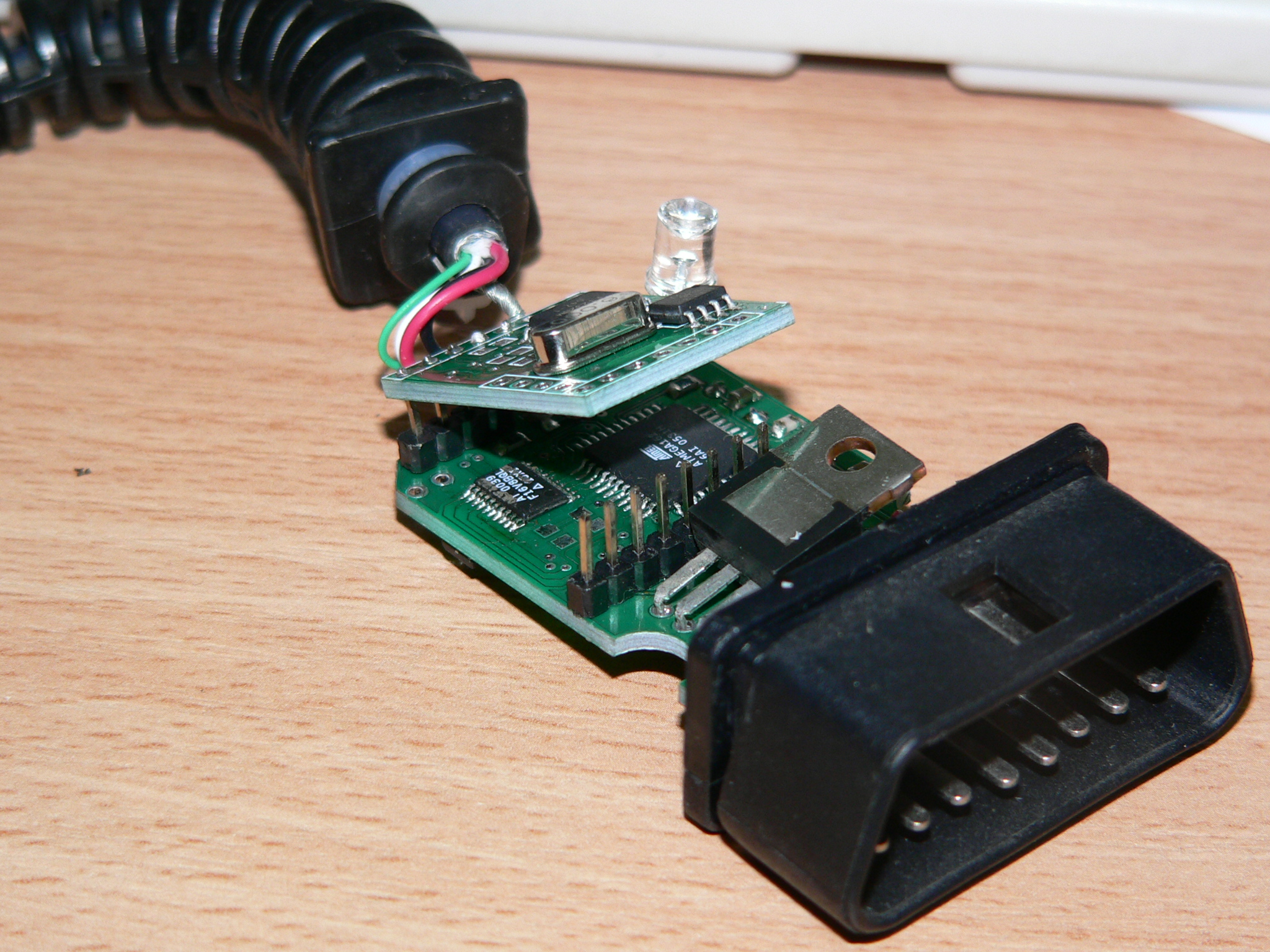

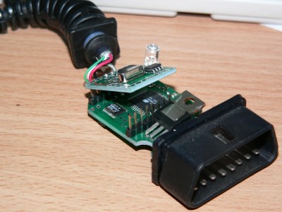

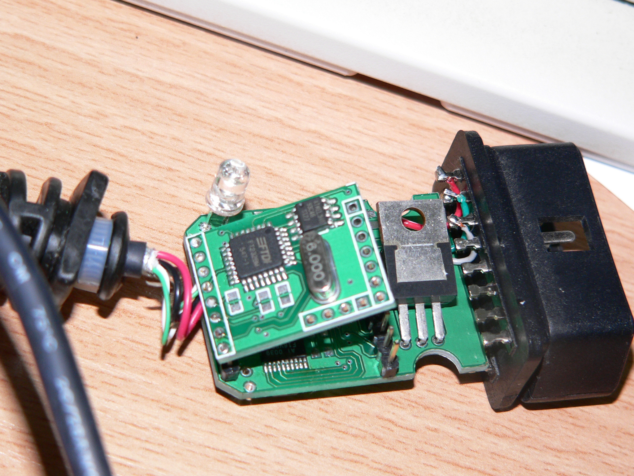

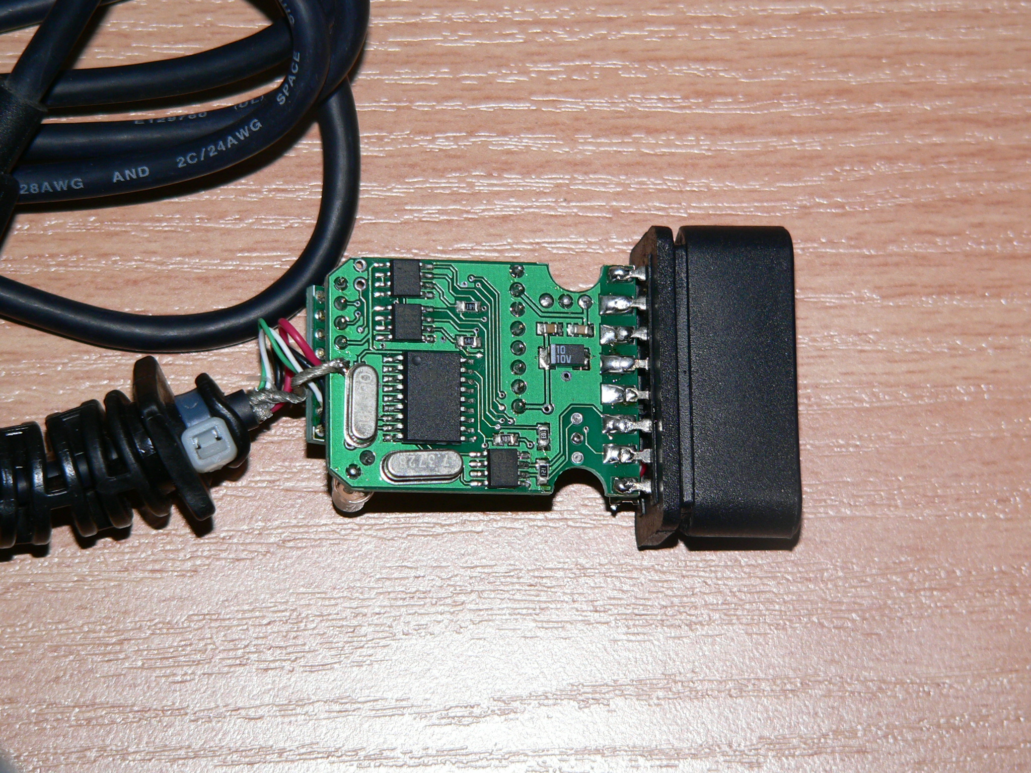

ето и снимките
P1030073.JPG [ 1.53 MiB | Прегледано 7305 пъти ]
P1030071.JPG [ 1.32 MiB | Прегледано 7258 пъти ]
P1030070.JPG [ 1.24 MiB | Прегледано 7260 пъти ]

има ATF16v8 на снимката се вижда.
а защо не си го поправиш прецакания кабел?
