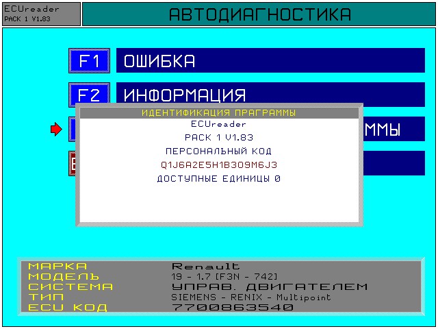

Ами то нали затова е хакнат адаптера и затова е с 0 единици винаги! Оригиналния адаптер е с PIC микроконтролер. Когато е с 0 е добре колега :) И ако Виза ви е 3МВ не е пълната програма
Пон Юни 26, 2006 3:42 pm
Регистриран на: Сря Юни 29, 2005 4:31 pm
Мнения: 65
Нали за това става въпрос?
1.jpg [ 79.45 KiB | Прегледано 5258 пъти ]

Съжалявам - при мен е грешката с картинката-надявам се да я виждате сега :) По отношение софтуера- връзката е отвратителна от офиса и е практически невъзможно да кача някъде 7Mb rar архив.Не може да го няма някой или нейде в интернет :(

@hricava аха, точно за това става на въпрос, и диода на K линията се зармигва, но нищо не ми изкарва като грешки или параметри, само пише "Код не принят"
