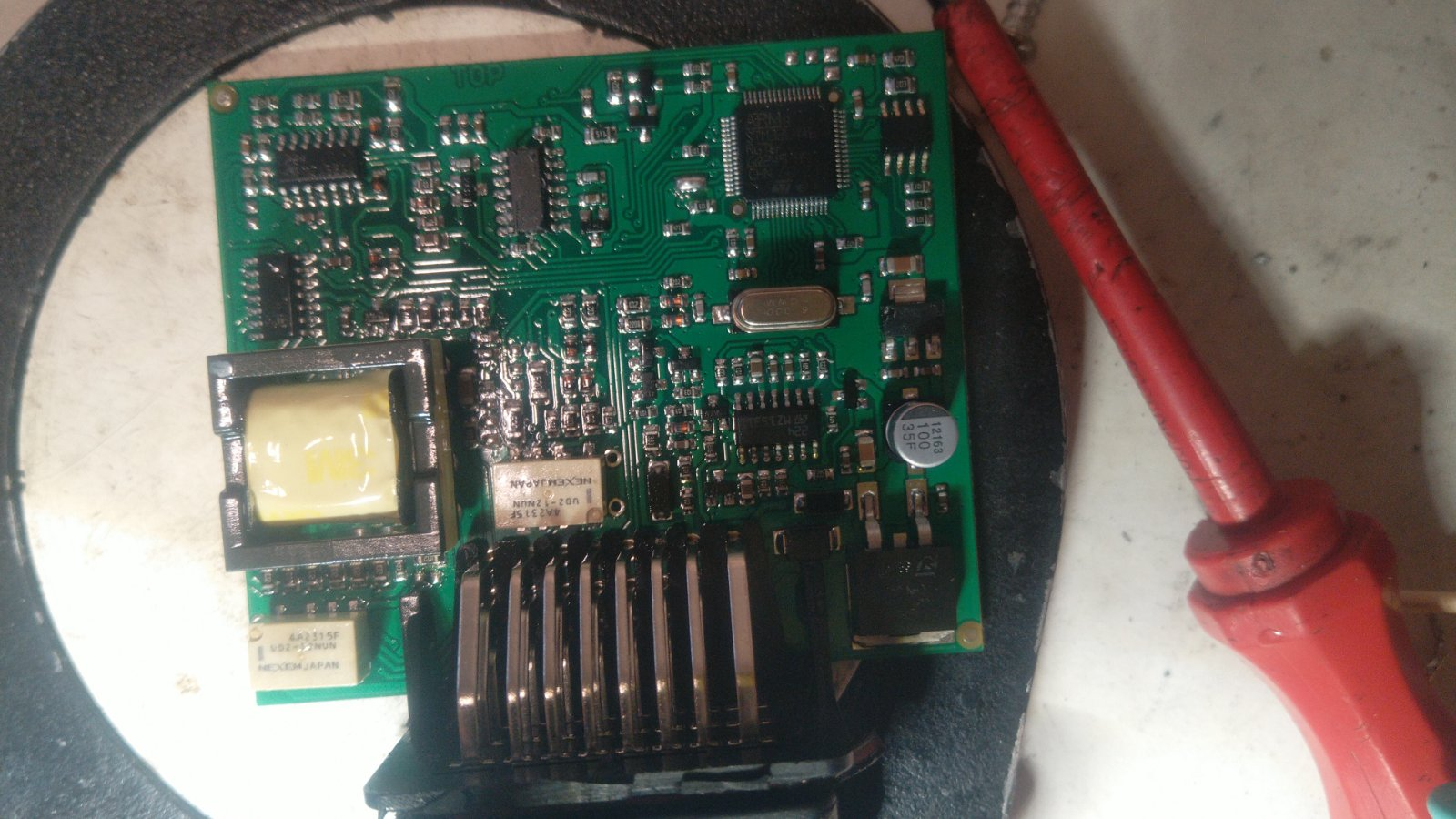

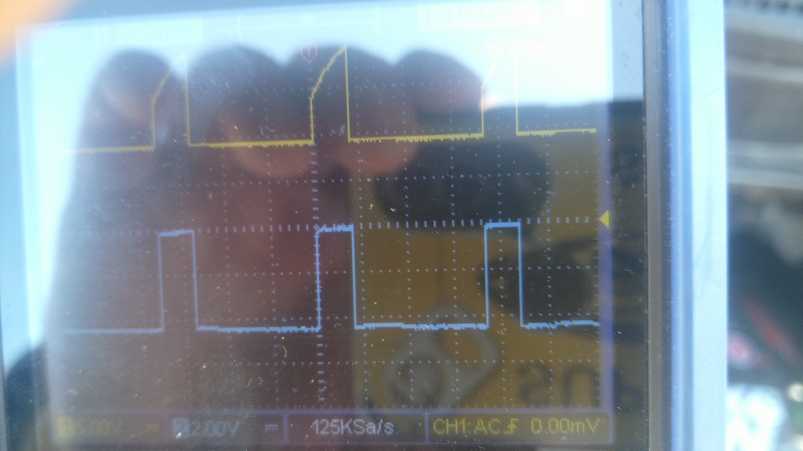

Устройството е EG Dynamics, има два цифрови и един аналогов вход/изход. Добавя предварение при работа на газ. Вързах го - прекъсва се изхода на датчика на Хол на коляновия вал. Автомобила работи добре но натрупва грешки - Missfire и след известно време светва чека и минава в авариен режим. Установих че и при 0 градуса добавяне и работа на бензин е същата история. Закачих да видя какво става със сигнала от коляновия вал като минава през устройството - на изхода е със заоблен преден фронт. Някаква идея от какво става това и дали то може да причинява тези грешки? Изхода гледам е от LM224.

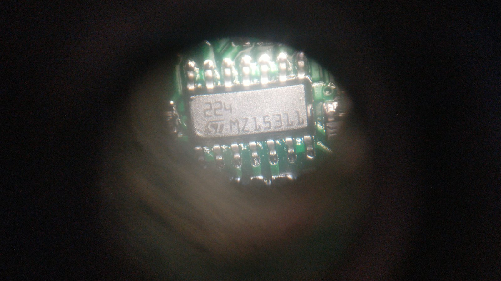

По различни са нещата, изхода не е от LM224 а от LM2901. Тя е захранена с +12, отворения колектор изхода е подпрян обаче през диод и резистор към +5 волта от стабилизатор. Нищо друго няма към този изход закачено.

На мен ми се вижда странно четири поредни импулса да имат толкова различни паузи между тях.

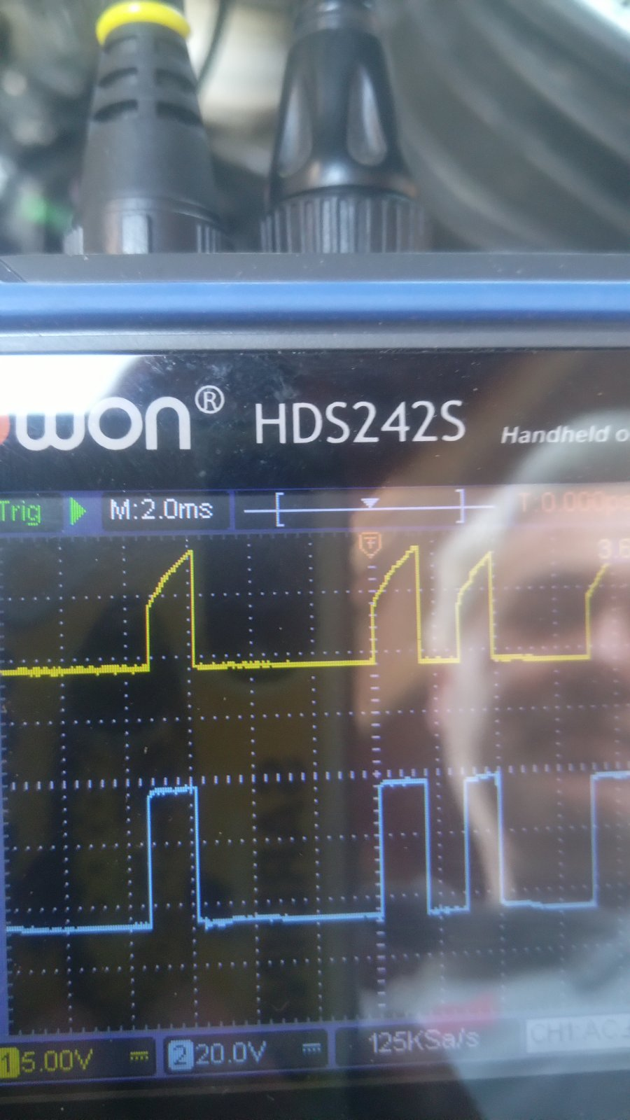

Може би е са се променяли оборотите като съм цъкнал снимката, тя на празен ход постоянно си включва и изключва климатика. Ето и една снимка директно импулсите.

Първата картинка - ако се вярва на осцилоскопа и наистина жълтия канал е 5 волта на деление,
триъгълната част на импулса отива доста над 5 волта /до към 8-9 волта/, което за мен е необяснимо,
ако наистина отворения колектор се дърпа нагоре през диод и резистор към 5 волта стабилизирано.
Би трябвало да стига малко над 4 волта.
Втората картинка на директните импулси си изглежда добре.

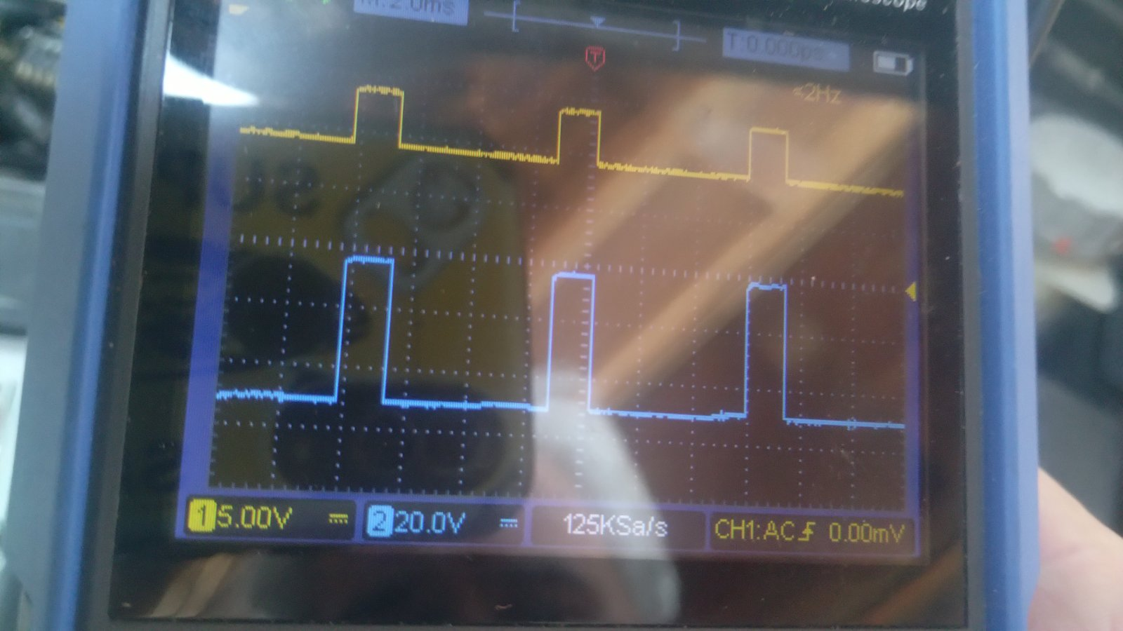

На входа на компютъра на автомобила има 12В, явно и там има PullUp резистор. Датчика на Хол на коляновия вал явно и той е с отворен колектор, при прекъснат кабел там напрежение нямя.
Махнах PullUp резистора към 5В в самото устройство, не остана време да видя какво стана с формата на импулса, утре ще закача осцилоскопа. Иначе си работи и така.

Пълен цирк, оказа се сега че входа е със заобления импулс, изхода е бетон правоъгълник.

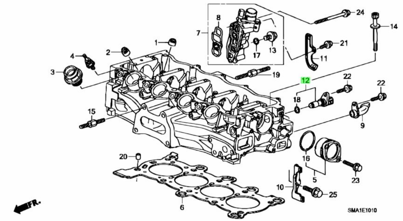

milenjs написа:
Honda CR-V 2012 бензин с 2000сс R20A2 двигател. Ще взема да намеря къде е датчика на разпределителния вал
Със сигурност има. :wink: И нали си знаеш - колянов и разпр. са зацепени 2:1
Чет Май 14, 2026 8:09 pm
Мнения: 10150
Мнение Re: Проблеми с аванскоректор
това е и за двете модификации - R20А1 и А2

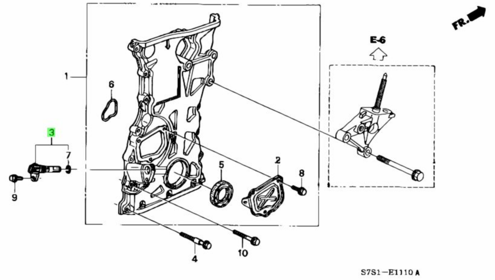

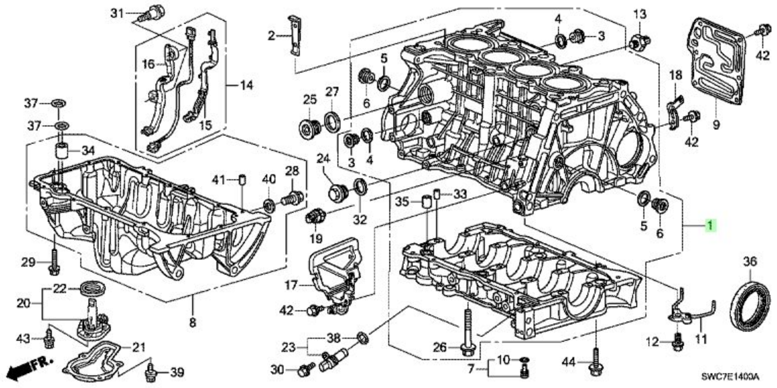

R20A1-2-блок.PNG [ 846.18 KiB | Прегледано 1657 пъти ]
23 е на коляновия вал 37500-RAA-A01 SENSOR ASSY., CRANK
38 91333-PNC-006 O-RING (без спецификация)
30 90028-PNB-003 BOLT, SPECIAL, 6X20.5 (GUIDE)
R20A1-2-блок-капак.PNG [ 522.01 KiB | Прегледано 1657 пъти ]
R20A1-2-глава.PNG [ 490.62 KiB | Прегледано 1657 пъти ]
13 е датчика на разпр. вал 37510-RNA-A01 SENSOR ASSY., TDC
18 91333-PNA-003 O-RING, 15X1.9
22 95701-060-1608 BOLT, FLANGE, 6X16
PS
що зорлем се опитваш да си счупиш машинката :roll:
2012 е последната, в която е продаван този модел. води се CR-V III
