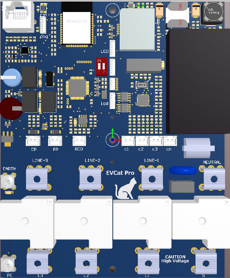

на някой който му се занимава с хардуер... ( нереализиран прототип )
- STM-а е "зарядното",
- ESP-то е HMI + локално WIFI + ( LAN + LTE = интернет )
- електромера е трифазен китаец...

EVSE.jpg [ 116.98 KiB | Прегледано 2319 пъти ]
