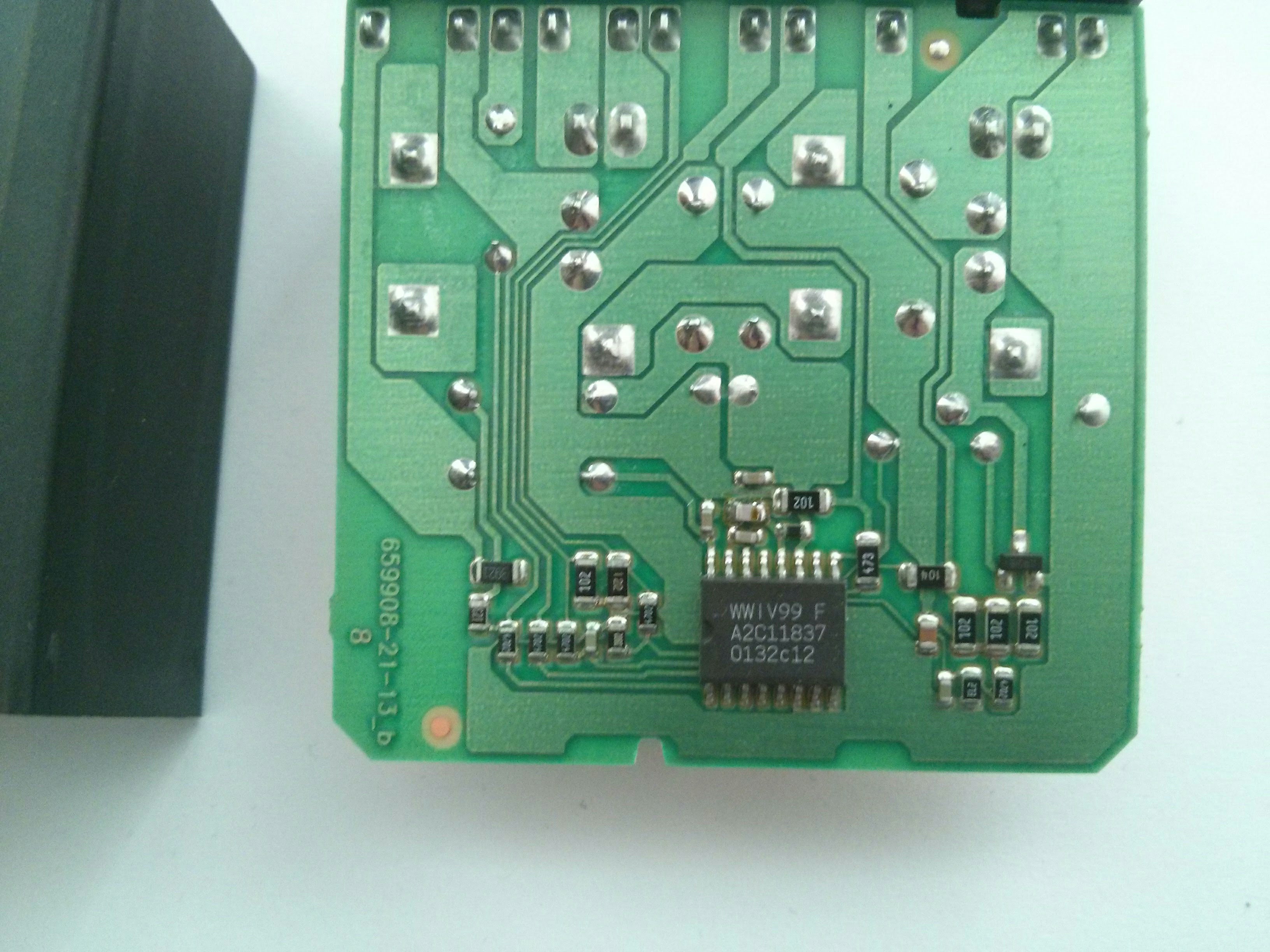

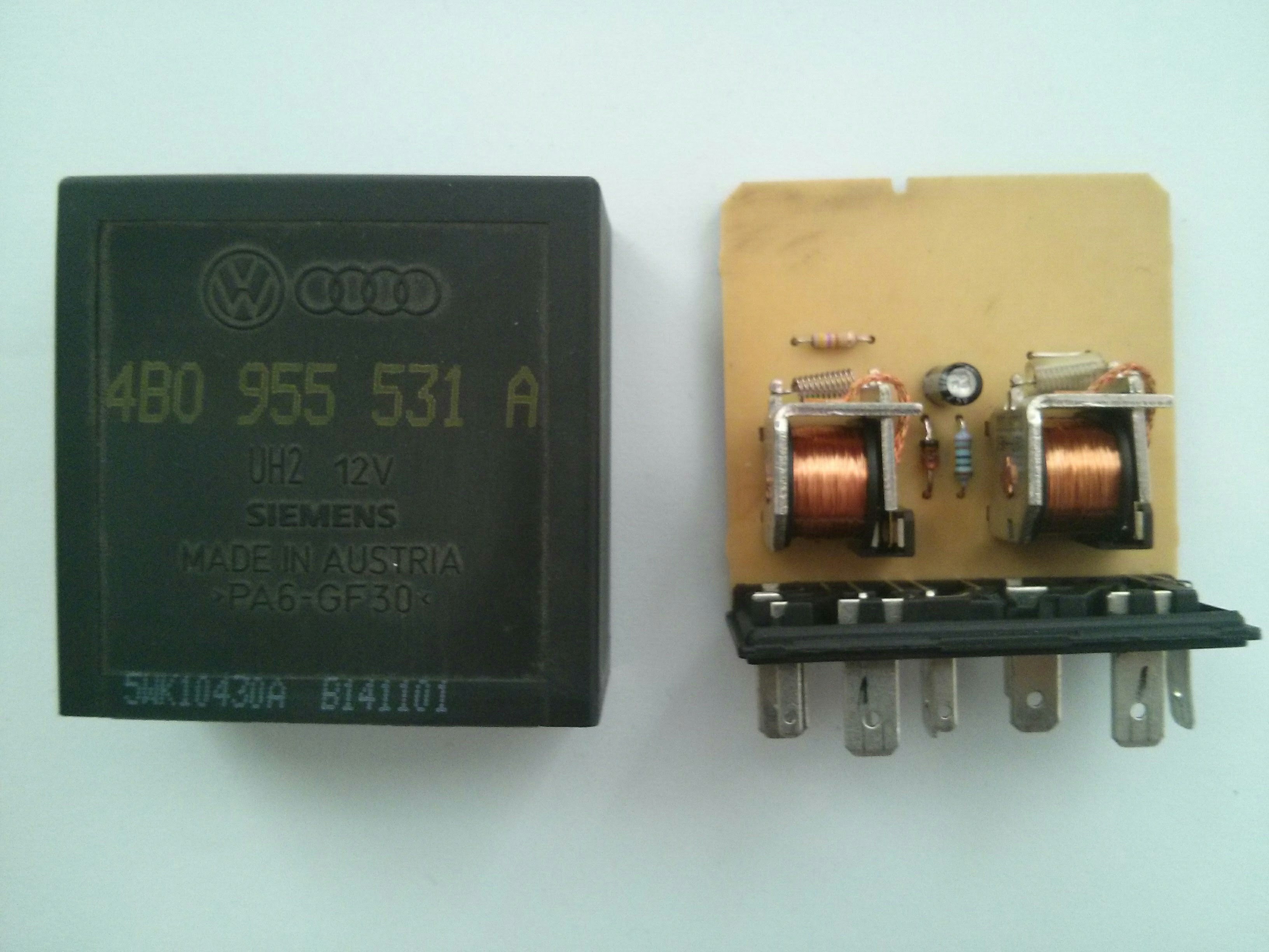

Здравейте! Един познат ме помоли да му погледна релето на Шкодилака.
IMG_20180512_100916.jpg [ 756.83 KiB | Прегледано 10602 пъти ]
IMG_20180512_100929.jpg [ 977.36 KiB | Прегледано 10602 пъти ]
Релето включва и не изключва. Самите релета са здрави физически. Мисля че интегралката е здала багажа. Нищо не намирам в нета за нея.
Някаква идея каква е? Или поне pinout, за да проследя какво става? Може да е някаква глупост.
Благодаря!

вероятно е някакъв пикльо, издупчен предварително. виж къде са захранванията и може и да уцелиш контролера
допълнение:
като гледаш платката с релетата отгоре и куплунга отдолу:
- най-левите два пина са захранване. пусни им 12V (масата е очевидна)
- виж на ценера какво напрежение има (гениално е да захранваш авто-джаджа само с ценер)
- лявото реле не се цъка от тази платка. единия край на намотката е на земя, другия е на пин.
- има само един транзистор в цялата схема. ако дясното реле цъка, може би повредата не е в този телевизор.

Човекът си е купил друго реле, втора ръка за 50лв. Явно обаче не е абсолютен заместител, защото чистачките работят по друг начин и някой функции не работят. Така че най-вероятно проблемът е в платката!
Ще видя да сменя кондензатора, защото е лесно и ако имаме късмет...

И как да стане тази работа?! Свалям керамичен кап и го измервам. Ако е здрав стойността е вярна и безсмисля задачата. Ако е умрял аз измервам грешно и... Как разбирам кой с какъв да подменя?! На електролитния пише все пак...

да уточним (д)ефектите:
със старото реле
(1) чистачките тръгват и не спират
(2) за да спрат трябва да завъртиш ключа
с новото:
(3) чистачките тръгват нормално
(4) спират нормално (от лостчето)
(5) нещо друго не работи - (6) интервално спиране, (7) регулацията му, (8) пръскане на течност
(10) надписа на релетата е един и същ
(11) не можеш да отвориш новото, защото няма да му го вземат от моргата
момци, кондера и да е изсъхал, няма да окаже съществено влияние. това е DC 12V, после резистор и ценер и храни едно реле и някакъв чип. керамиката надали се е скапала, електролитния и да е станал на въздук, няма да окаже влияние на ценера.

Керамичните кондензатори имат всякакви прояви - окъсили, с утечка, правят се на термистор. Вероятно имат и други за които не се сещам в момента.
Навремето един колега ги наричаше "кондензатори от кал". Не е случайно... :D

резистора го чета като кафяво-зелено-черно-кафяво-?
100 ома 1 % ?ppm
-> почти ват върху ценера
ако въобще е ценер... каква е маркировката? на снимката се вижда само една черна лентичка
в библията пише, че и ние сме направени от кал :D и човеците като цяло имат най-нерационалното поведение в природата. може би ги следват кондензаторите
Рек:
- платка от щампован гетинакс. вероятно се е гонила цена $0.1
- открити/не заляти релета без механично укрепване. крепят се само на краката, което в комбинация с горното и вибрации е "ела вълчо изяШ ме"
- ако захранването е само с ценер (почвам да се чудя дали е ценер или предпазен диод) - брррр, особено при 1W мощност в диода.
- транзистора за релето е SOT-23. става, ама...
- няма защитен диод на релето (да варди транзистора) или поне не се вижда
- не се вижда хубаво на снимката, но не ми се вярва SMD компонентите да са лепени
изобщо цялото впечатление е на изпилена цена до невъзможност.

Резистора го виждам, като 1,5 К. За толеранса не съм сигурен. Вижда ми се виолетов, но не ми се вярва да е толкова точен.

5 ивици нормално е 1% резистор. последната ивица е темп. коефициент. виолетово няма дефинирано.
Съб Май 12, 2018 6:44 pm
Мнение Re: Реле за чистачни на Шкода, Ауди, VW
Виолетово: 0,1% толеранс.
