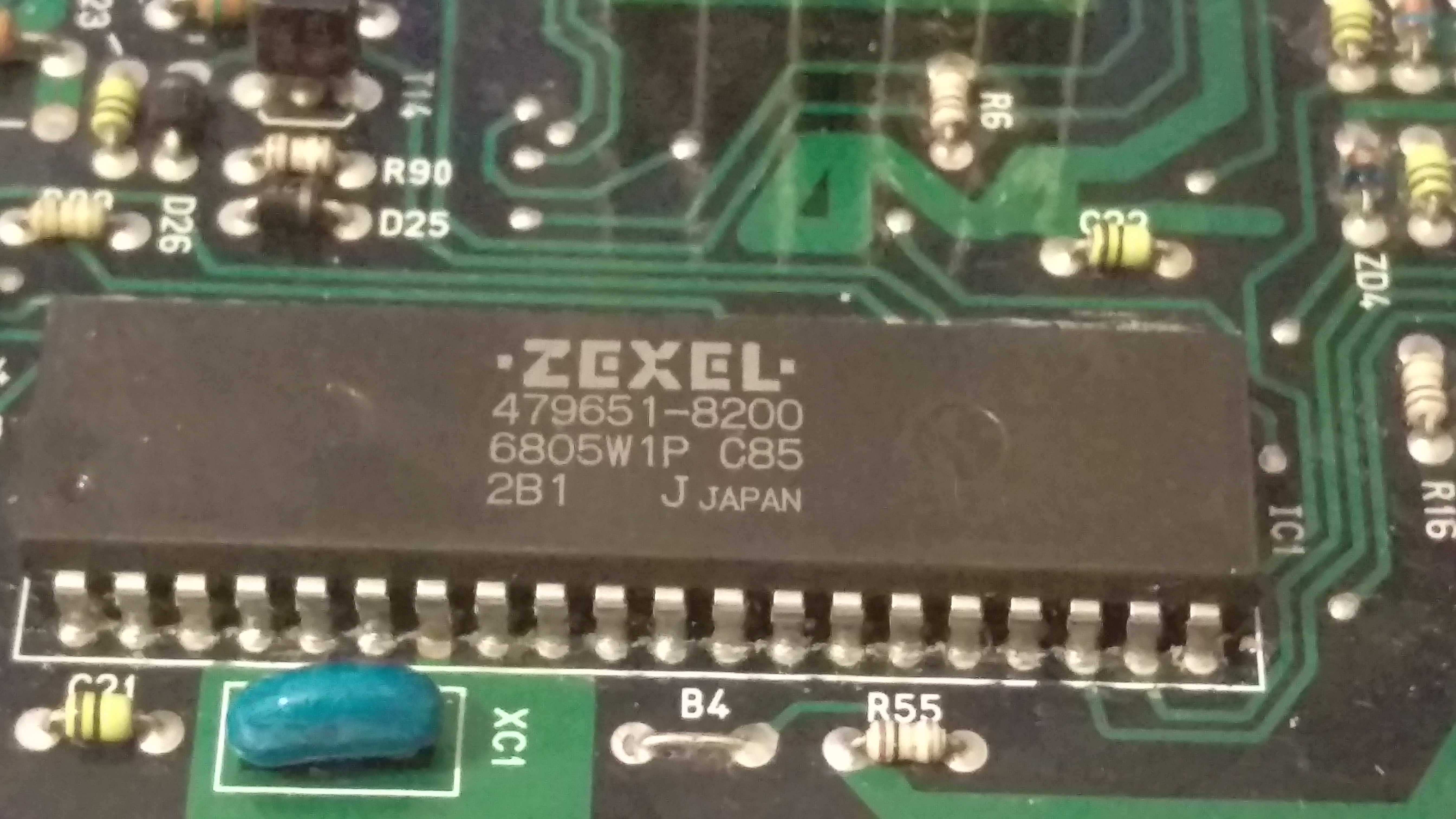

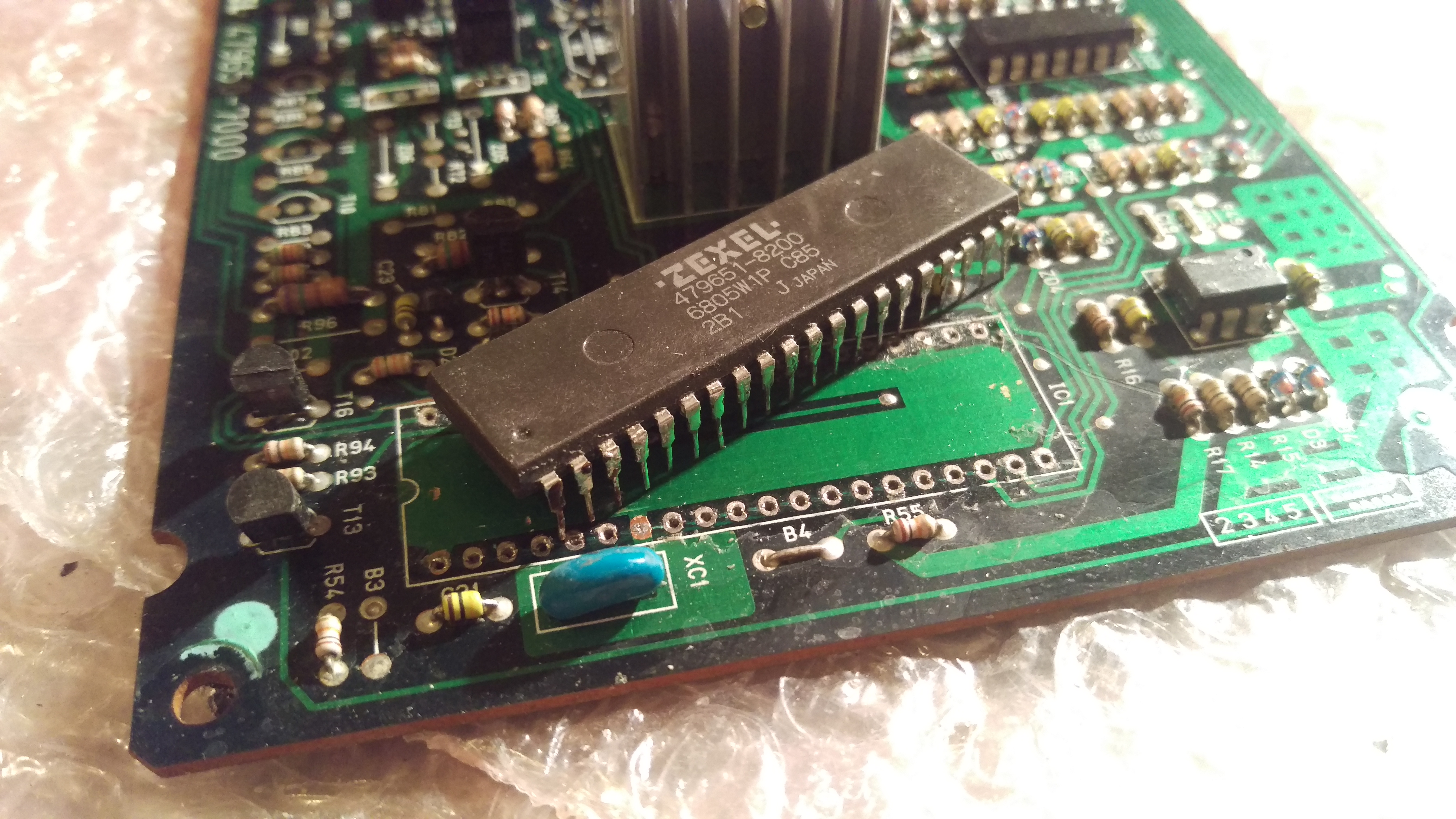

Привет,
търся информация за процесора от снимката. Този процесор е в ECU-то на една стара Mazda - Comprex / diesel / .
Под номера на Zexel - 479651-8200 не намирам нищо като информация, явно си е техен номер за тяхно ползване.
На 2-ри ред има друг номер / 6805W1P / , който ме навежда на мисълта , че може да е на Motorola серия 6805 и е 40pin.
Хората с повече опит биха ли споделил.
Благодаря предваритлено.

къстъм 6805 на Хитачи, най-вероятно с метална маска за ROM-a, предвид епохата и авто-приложението.
можеш да го гледаш, да го снимаш и толкова. пък и от питането ти не става ясно какво искаш да правиш.

Привет, ами първо да намеря точната сигнатура за него...
След това опит за комуникаця с него с вътрешният му свят и сваляне на ROM-ма ако е възможно разбира се. :?:
Няма по платката RAM или външен ROM, има само една IC логига ако не се лъжа и 2-ва ОУ.
Това е идеята.. като цяло.

чети!
не помня вече, може да е било в чаршафа на Моторола, или да е било AN някакъв, ако им е била излязла модата вече, но първото приложение на чипа се рекламираше като ECU контролер на запалването, верно на бензинов двигател. демек - има цялата нужна периферия, наточена на проблема. археологическото ниво е някъде 1983-та.
идеята беше - девелопваш на EPROM версията, бришеш, мажеш, накрая пращаш S19 файл на Моторола и те ти правят масков вариант. ОТР версиите просто са EPROM без цената на керамичния корпус и джама, което дори тогава не беше за пренебрегване. но страда от недостатъците на EPROM-а за авто-приложения. у нас имаше подобна процедура за нашенския вариант на чипа, но май беше само за 28-пиновия корпус.
от такъв чип не можеш да прочетеш нищо. с пилене и сканиране на маската има шанс да свалиш ~95% от дъмпа, после трябва малко да се покопае по сорса. но трябва да знаеш какво прави сметалката. в цитирания по-горе документ пишеше, че не и стига сила да смята в реално време, затова се ползват таблични алгоритми. и ако някъде в таблиците сбъркаш някой бит при 'четенето', резултата е неясен за двигателя. ако пък ти стига акъла да си направиш сам таблиците - за какво да стържеш вехти чипове?
друг проблем е, че тоя чип е на 5V. или трябва да му намериш също толкова старо братче, или да копаеш с не особено разпространените 5-волтови днешни чипове. принципно, би било по-лесно да почнеш от нулата за ново ECU. което, ако Рек е достатъчно любезен да ти обясни, далеч не като да свариш паница боб от консерва. за нафтова печка пък е съвсем друга бира.

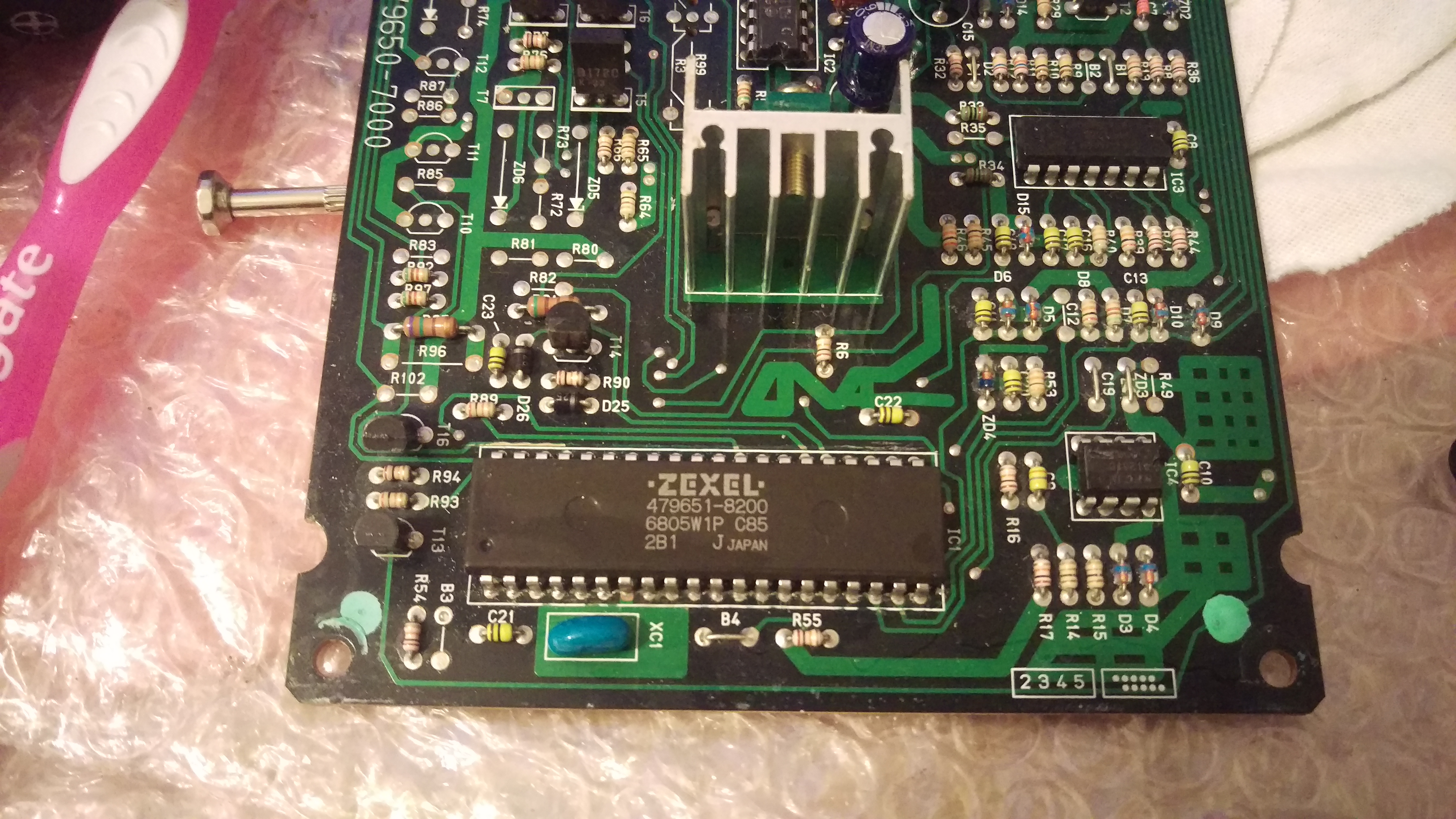

С комуникация с Tx и Rx / rs232 / няма ли да се направи достъп до вътршността му - на мен това ми е надеждата.
Искам само да се прочете...без запис на този етап.
Аз съм махнал контролера от платката с цел достъп до всички крака. АКо се направи една развойна платка с този контролер...и се използва комуникация с rs232.
Сега като се замисля..не видях в pdf-фа да е описано кой крак се използва за комуникация..
