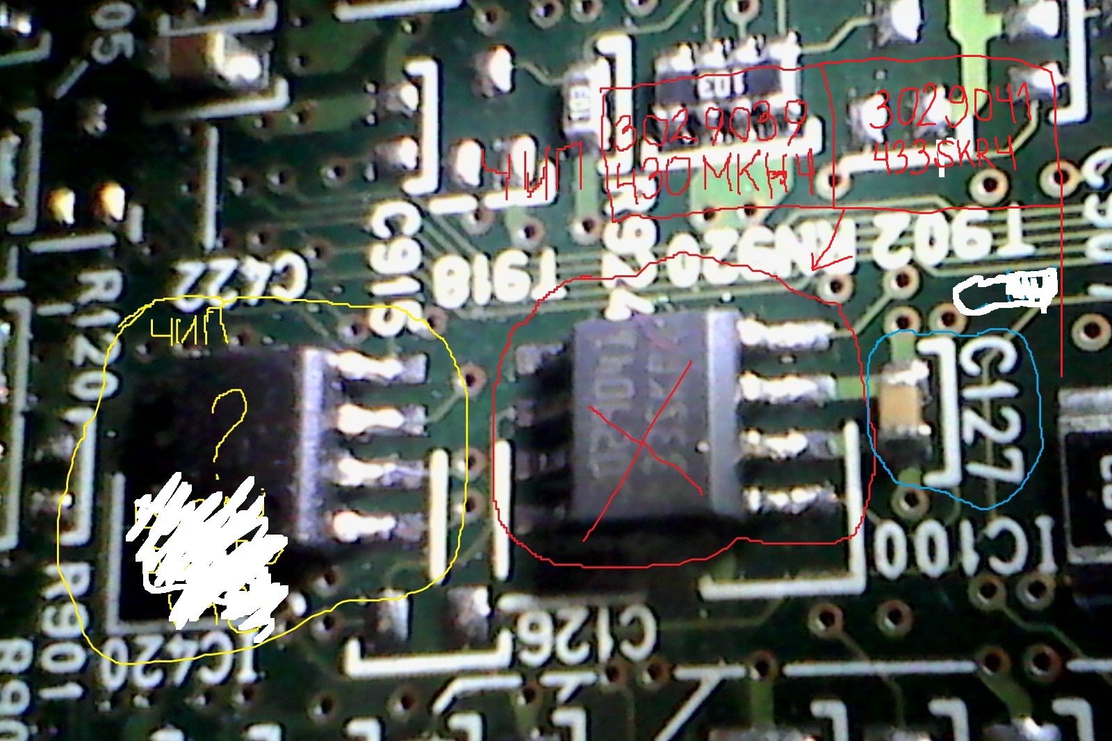

Търся комуникационен чип за автомобилно ЕКУ.

Мнение Търся комуникационен чип за автомобилно ЕКУ.

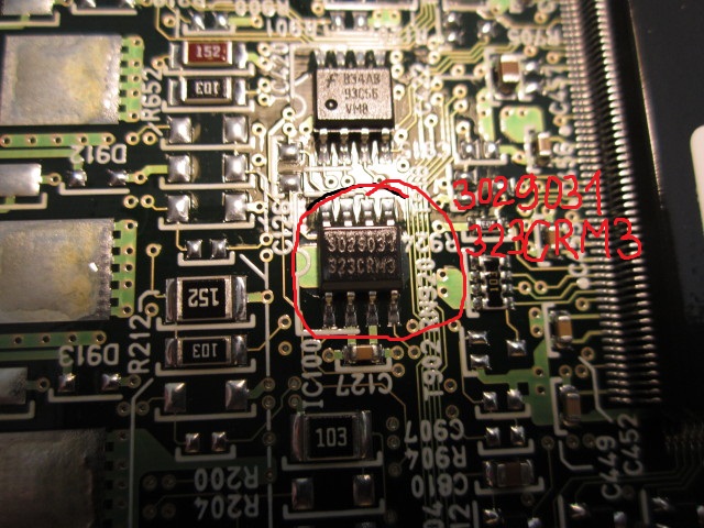

9se5w9.jpg [ 155.33 KiB | Прегледано 9805 пъти ]
IMG_20170419_124849.jpg [ 520.48 KiB | Прегледано 9805 пъти ]
Търся ИС-чип за ЕКУ на автомобил.Чипа може да е с индинтификационни номера:3029031 433CRM3 , 3029039 430MKH4 или 3029041 433SKR4 .

Мнение Re: Търся комуникационен чип за автомобилно ЕКУ.
Кажи за каква кола е, току някой има и цяло ЕКУ.
milenjs написа:
Чипа е за ЕКУ на мазда 3.На горната снимка е оригиналния чип.Не знам какъв аналогов може да стане.Не мога да открия блок схемата му.
От къде си сигурен, че е за комуникация? Комуникация с какво?
То в колите няма много комуникационни стандарти. Кан, К-лайн, Л-лайн. Рядко нещо екзотично.
Виж къде му отиват краката и каква точно е комуникацията и ще е по-лесно да се намери аналог.
Pif написа:
Чипа е за километража- КАН шината L и H.Сигнала от датчиците на колелата отива в модула на АBS-а,от него в ЕКУ-то и чак тогава пристига в спидометъра(обяснено накратко).След като е скапан този чип ,ЕКУ-то и километража не могат да си "говорят).Така казва "баш майстора" :) .При затопляне на чипа километража сработва ,а при изстиване не работи.Ще сменим точно този чип и ще видим резултата.Имало вероятност МCP2551 да е аналог,но дали крачетата му ще съвпаднат с платката е незнайно без да са проследени нещата.За това се търси чип с тези горните инднтификационни номера и да се играе на сигурно(без много разпояване и запояване).Не мога да намеря никакво инфо за тези номерации на чипа.
никивики написа:
щом работи с затопляне - огледай се за сухи спойки по краката на чипа или най-добре презапой всичките :!:
ама махни лаковото покритие, и си намери подходящ флюс и припой за автомобилни изпълнения.
а и си смени "баш майстора" - явно нито е баш нито е майстор :!:
Някой е връщал километраж и се е поосрал. Нормално.
Диагностицирането става с мерене. Останалото е хвърляне на боб. Със същия успех можете да отидете при някоя врачка.
Вижда се, че двете снимки НЕ СА на една и съща платка. На пръв поглед краката на търсения чип съвпадат с 2551 - 2 и 3 са захранване, 5 е висящ, но за да се произнесе човек със сигурност, си трябва мерене по платката и на останалите краци. А и щом с нагряване заработва е много вероятно проблемът ти да не е изгорял елемент, а или студена спойка или по-вероятно повредена метализация на някой от преходните отвори наоколо, при което е изключително много вероятно проблемът да си остане, дори и след подмяната на елементите с нови/здрави.

Мнения: 1438
никивики написа:
...За това се търси чип с тези горните инднтификационни номера и да се играе на сигурно(без много разпояване и запояване).Не мога да намеря никакво инфо за тези номерации на чипа.
Няма и да намериш, освен ако не се обърнеш към Мазда, които ще ти покажат среден пръст, ако въобще ти обърнат внимание. Другият вариант е да свалиш същия от друго ЕКУ, ама там цените няма да ти харесат
На една и съща платка са май,просто едната е завъртян на 90 градуса, да речем долната, обратно на часовата стрелка ...
Краката на чипа ги припоявахме ,но нищо.Между другото имам две ЕКУ-та,при едното при нагряване на чипа километража тръгва за сек.,а при другото изобщо.Сетих се,че километража винаги заработва когато; например съм по инерция и без да съм на контакт колата се движи да речем с някакви километри(50км/ч),давам на контакт и километража показва 50км/ч,но за 1-2сек. и отново забива на 0-та.10 пъти да давам на контакт и да изключвам километража сработва.Това "сработване" на километража става и при двата компютри.Ако чипа е сдал багажа дали изобщо ще тръгва и спира километража или става въпрос за повредена метализация на отворите и при двата компютри?
Преди този чип има C127( кондензатор ?).Дали проблема не е в него при тези признаци?
А дали информацията за километрите идва по кан-а? Да не се окаже че влиза през "алтернативната дупка" и показва/не показва е индикация за "малко се забавих докато разбера че няма връзка с еку-то"?
Тъй де, по схема в километропоказателя влиза ли некой друг датчик - от скоростната кутия?
offtopic: лична ми позиция за връткането на километражите като "инженерна" работа е леко казано отрицателна - дано в случая колегата да помага на клиент да си реши проблема. Макар че ако е омазана колата едва ли ще е продадена на добросъвестен клиент с неработещ километраж :wink:
Ясно е че са лесни пари и изглежда сладко, но то и краденето на кабели по селата може да се опише по подобен начин....
Това не е тамагочи. Защо не го занесете на човек, който разбира от тези неща? Аз мога много неща да кажа, колегите също, но не сте платили на нас :D Даже много неща са дали като жокери. Заслужават поне по една бира колегите дето са се отзовали.
Пробвай със смяна на датчика на километража (намери някакъв за проба) - може да ти излезе късметът :)
То и аз си мисля че скоростта не идва от ЕКУ-то, не знам защо но имам някакви такива спомени но естетсвено не з амазда, японците са бам башка .... но и симптоматично не изглежда да идва от там, по скоро е това което казва колегата, не вижда еку-то и решава да не работи, или пък ако е бутан може да е направен умишлено така да правикато открие че са го бутали.
