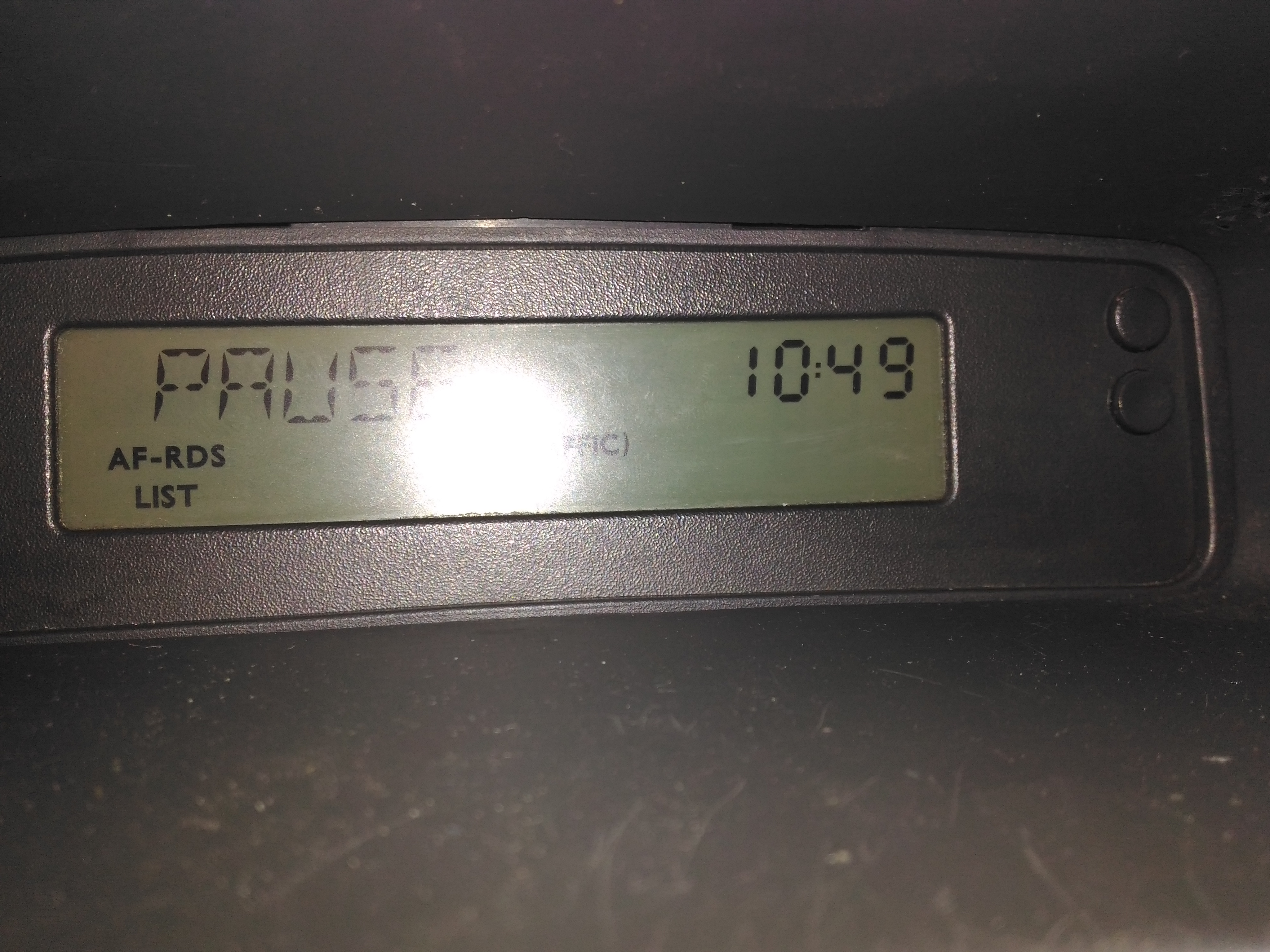

Здравейте! Става въпрос за дисплей на автомобил когато колата е запалена на дисплея се показва rds, и часовник, като го осветя с прожектор се вижда че има и градуси, отзад на дисплея няма свободна букса за датчик, въпроса ми е дори и с побългаряване, може ли да се покажат градусите на дисплея Благодаря ви!
Коментар на файл: Това е дисплея
P_20161125_104915.jpg [ 3.08 MiB | Прегледано 8207 пъти ]

Тоя дисплей получава данни по протокол, близък до I2C, какво да изпише. Часовникът си работи самостоятелно. Та ако искаш просто да му закачиш датчик, за да показва и температура - няма да стане. Ако искаш да му светнеш всички символи, трябва да се включиш в протокола с коректни данни.

Взимаш от ебей за 1$ един диспей дето да ти показва часа, температурата и влажността - закачаш го и си готов. Не си струва да побългаряваш нищо.
