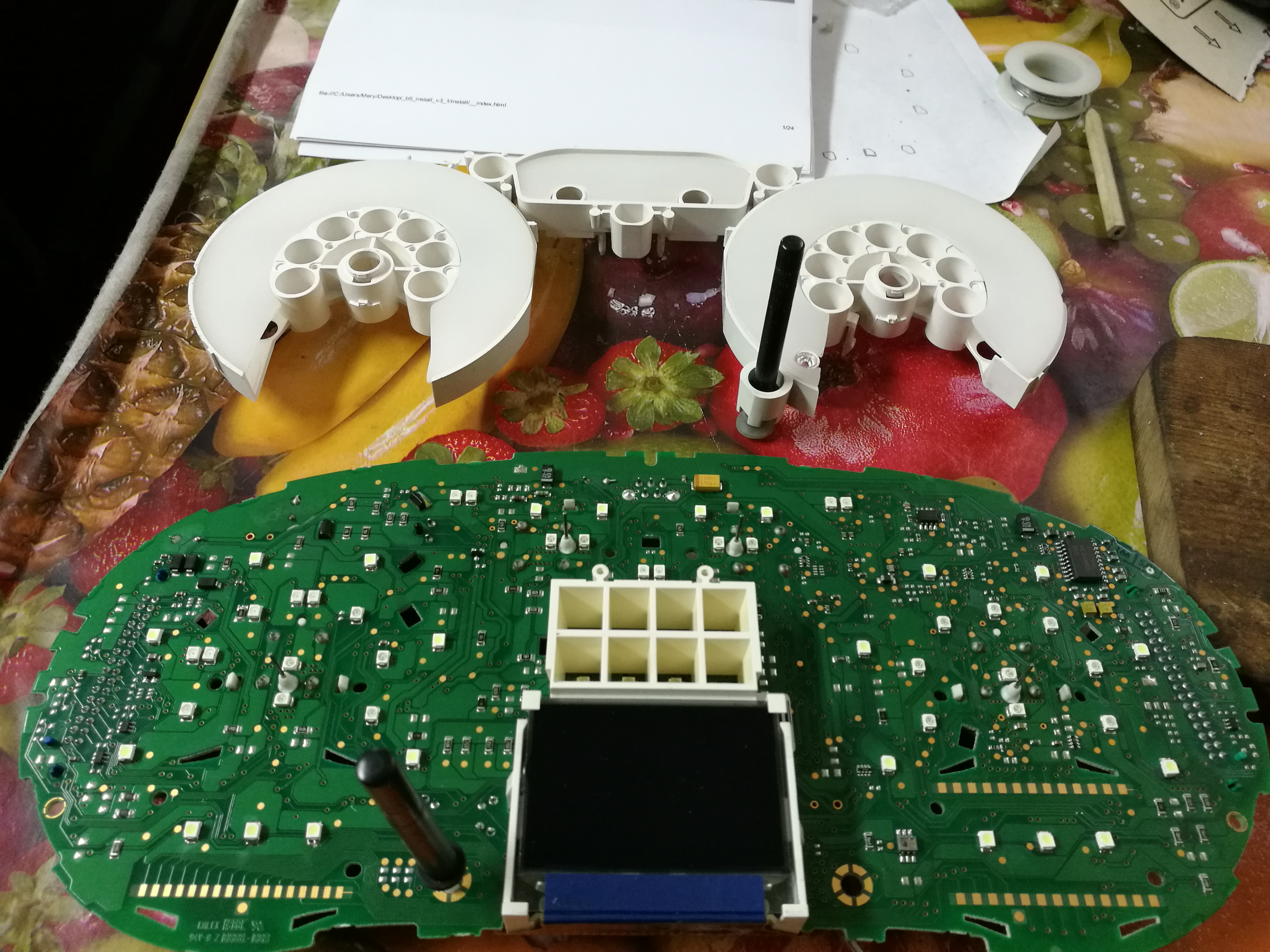

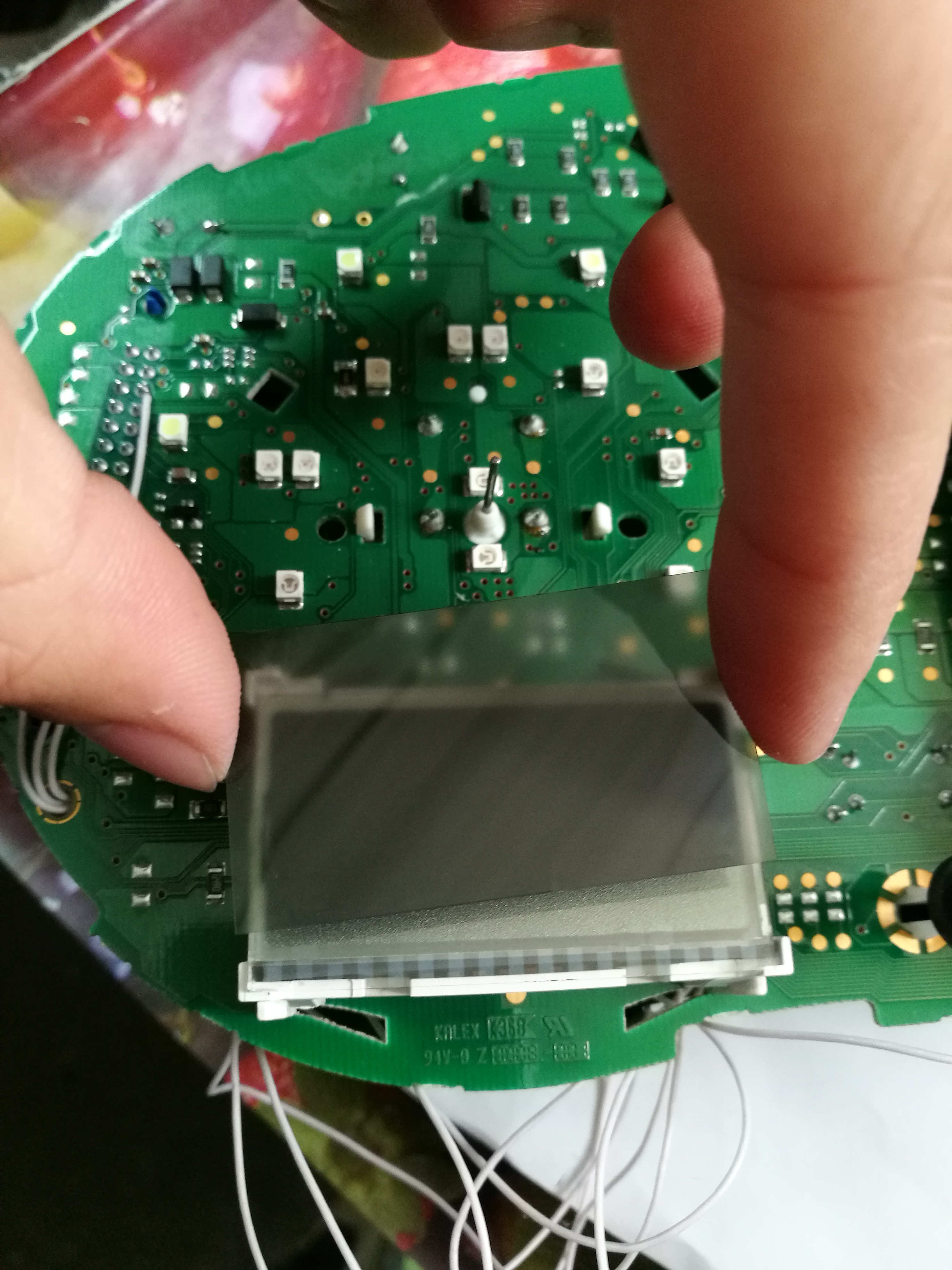

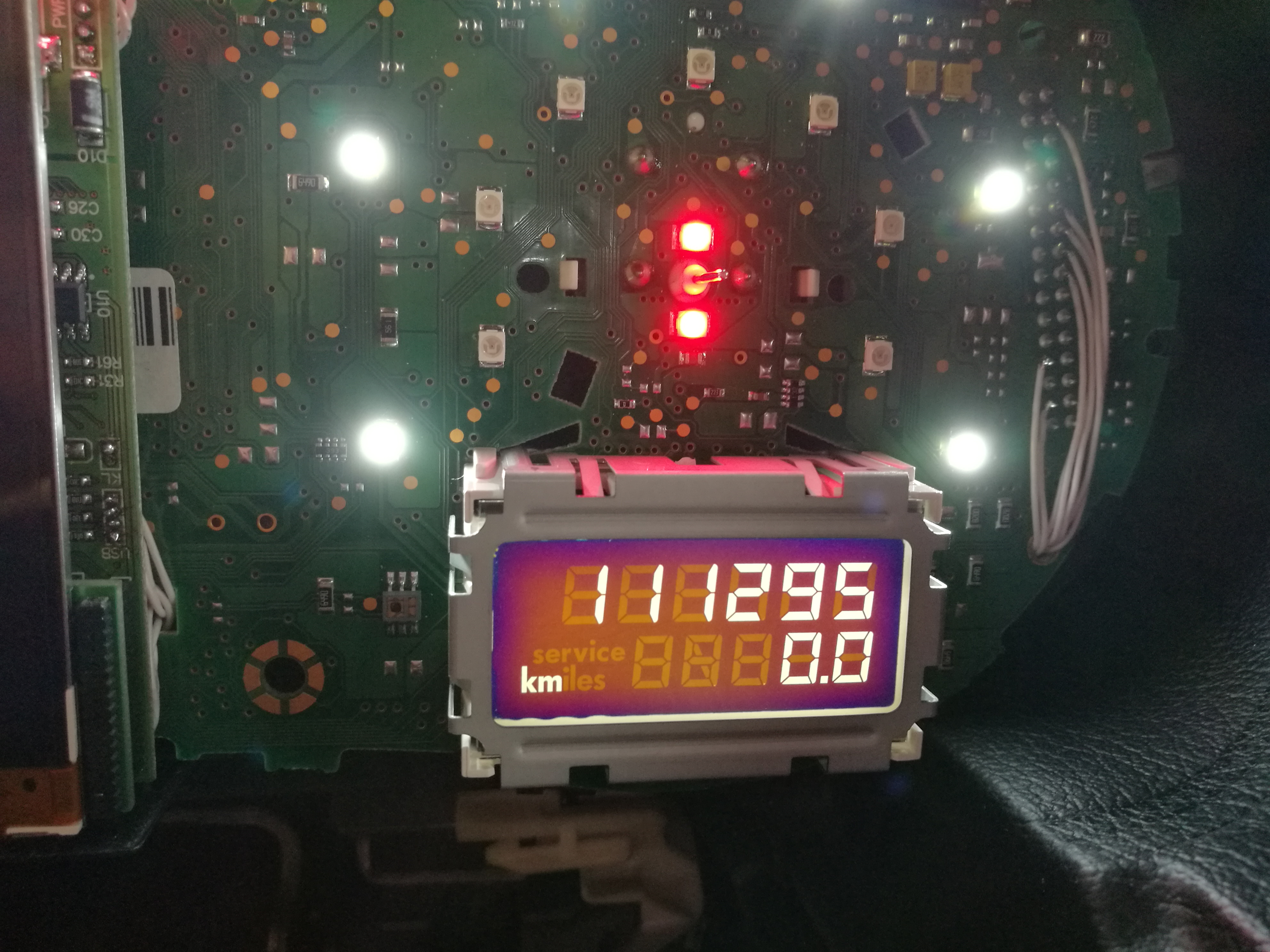

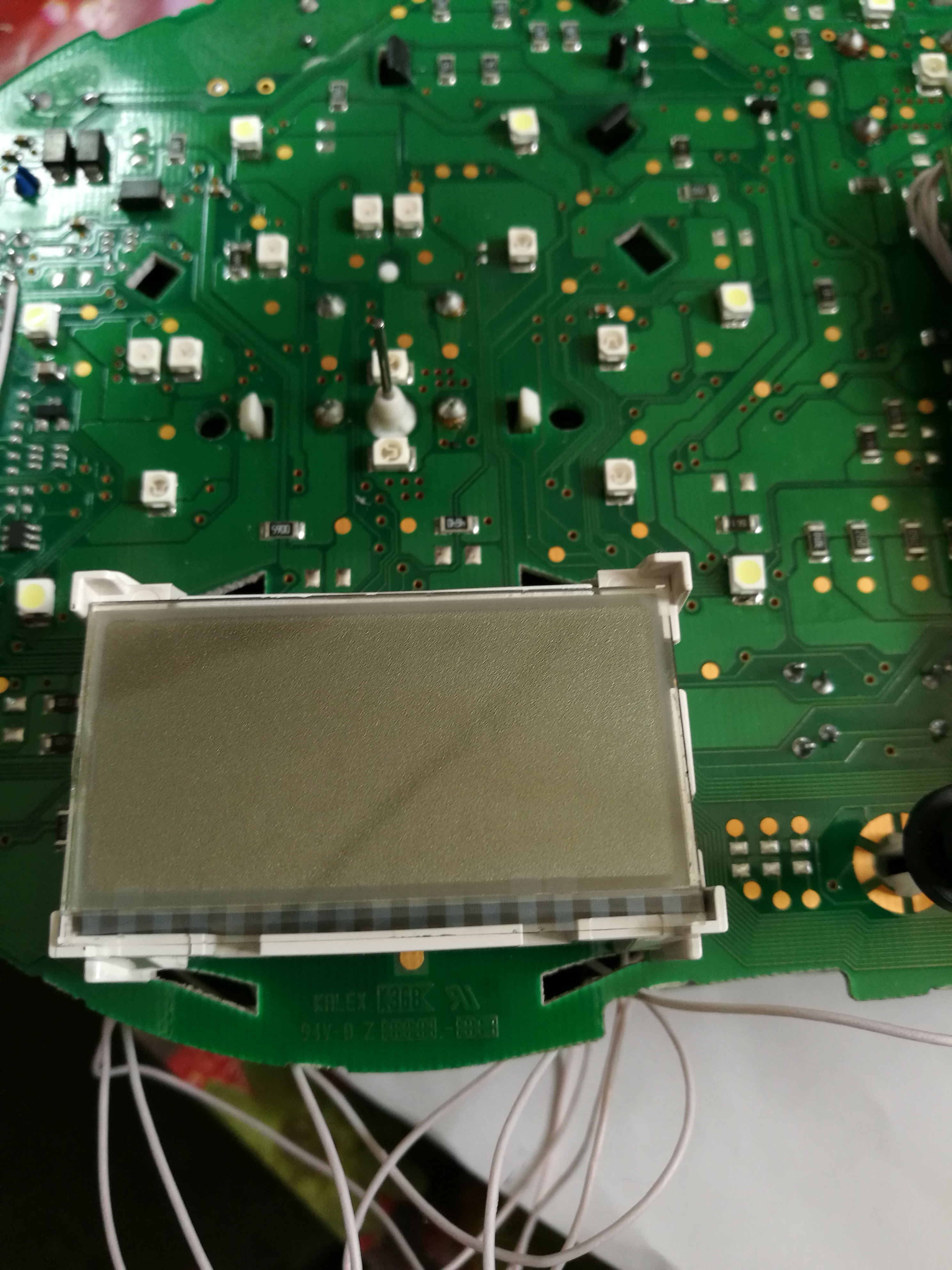

Здравейте,заел съм се да си модифицирам километража на колата.Всичко точно,докато не се заех да сменям подсветката и да обръщам поляризираната плака на едноцветните lcd-тата.Целта е да станат бели цифри на напълно черен фон(оригинално е черно на син фон)Да ама не...Първо че интензитета на белите светодиоди е много голям, дори след като използвах такива от подсветка на смартфон плаката пропуска и седи лилава,второ имам проблем със самият вид lcd-та.Май при тях не е възможно да се получи(дано не съм прав)От четене в гугъл стигнах до извода,че моите lcd-та са от "отразяващ" тип,а единстените,които могат да изкарат добър контраст са VA LCD.Сега и един въпрос,с който да се поизложа:Възможно ли е микроконтролерът в самия километраж,който управлява дисплеите да управлява друг вид lcd с еднакъв брой пинове?Както му се вика почти "плъг енд плей"(преместването на пинове не е проблем)?Или ако има друго решение.Прикачвам снимки да се види за какво става въпрос.

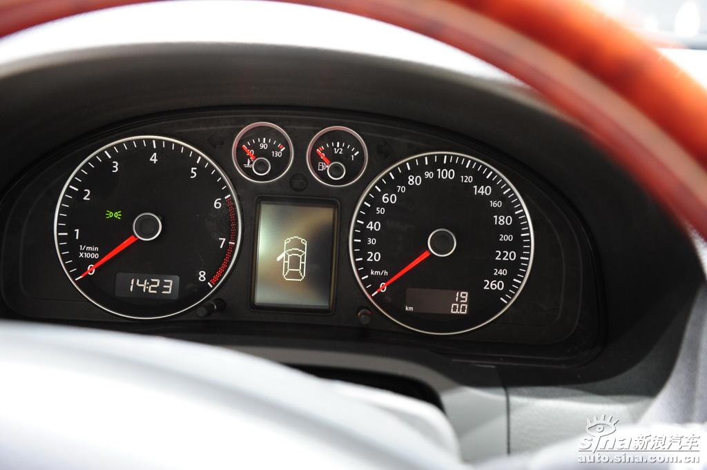

Търсеният краен ефект е този:

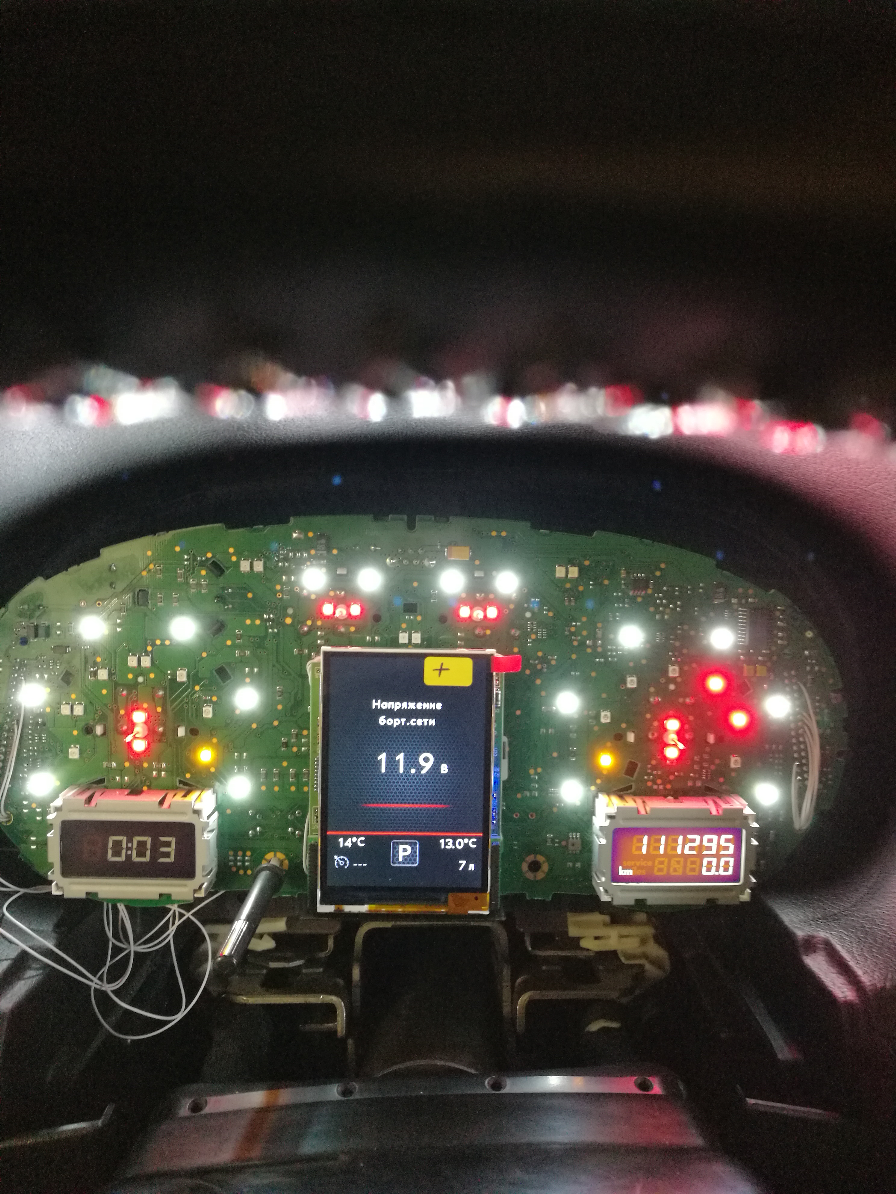

Глупости или не,аз се опитвам да направя добре изпълнена кола,като таблото е част от представите ми.За този форум това може нищо да не означава,но всеки с проблемите си.Предусещах,че оригиналният дисплей е със зададени "графики" и няма да се получи с него. Но като знам какъв модул с дисплей,който се слага на мястото на оригиналния фис(борд компютър) закупих от руснак ентусиаст,смятам че всичко е възможно,стига да го прави някой,който разбира.Благодаря за отделеното време!

Не разбрах от снимката на табло, която е по-горе, графичния дисплей в средата, фабричен ли е или е нечий хоби проект?
Аз също си мислех да правя нещо подобно но заради липса на време към момента забавям нещата, другото ще се получи.
Писа за някакъв руснак ентусиаст, дай линк да се види какво е направил.
На снимката по-горе има три дисплея, кой искаш да модифицираш?

Средният е "хоби" проект,но си е направен професионално.Вече повече от година няма проблеми и бъгове по колите.Страничните са си оригиналните дисплейчета.
https://www.drive2.ru/l/7768032

за снимката с търсения краен ефект, пак любителски ли са двата крайни дисплея?
там от където си я видял няма ли описано повече как са направени да са бели на черен фон?
Направи снимка на платката от твоето табло и от другата страна.

чичко гугл ми сподели че посоченото от теб табло с бели индикации е на пасат, не съм се задълбавал кой модел/година точно.
ако това е фабрично, не е ли по лесно да си намериш желаните дисплеи от морга или кола на части?
