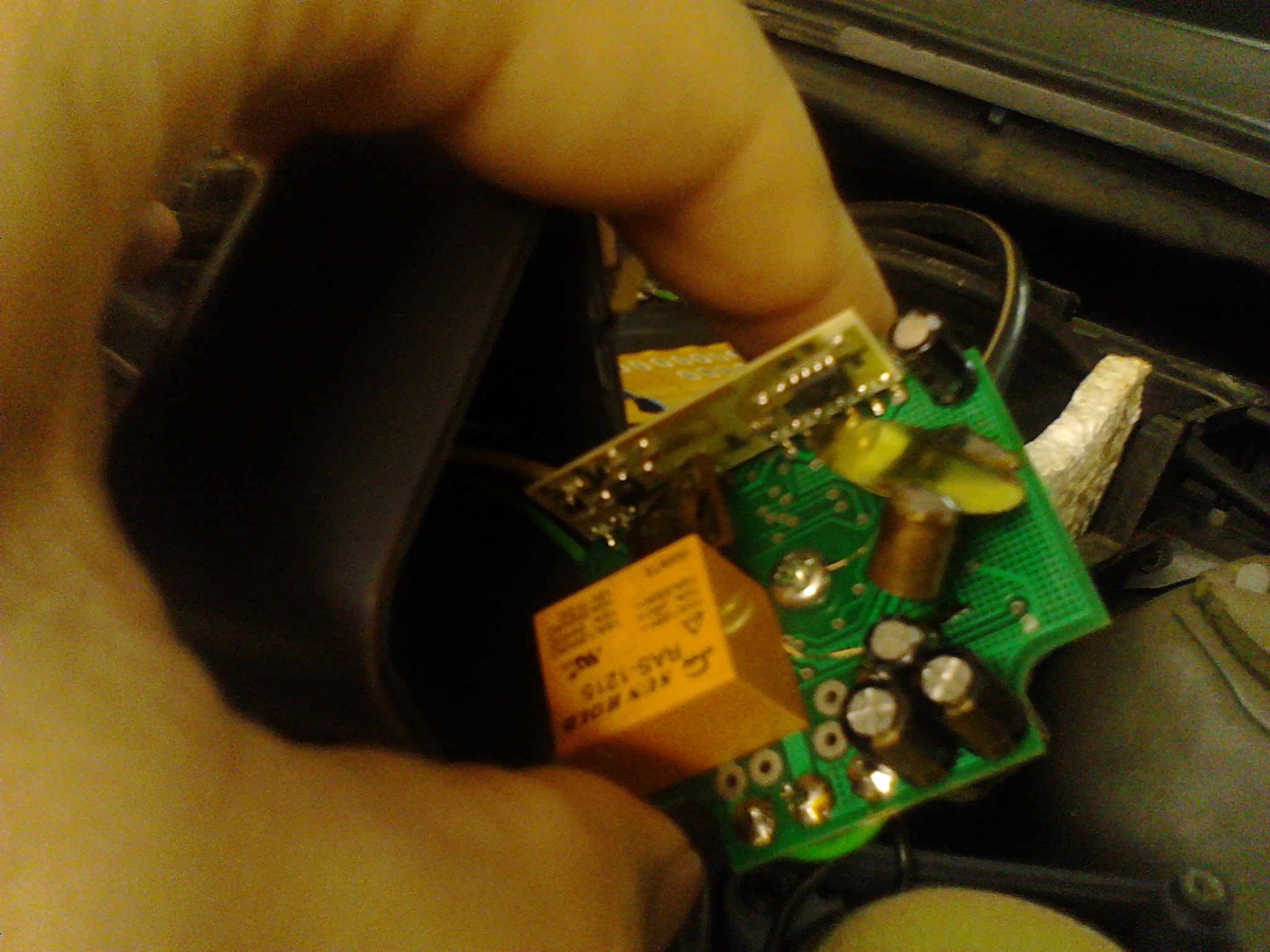

Здравейте!
Удавих си единственото дистанционно.
Намерих същото, но трябва да го обуча. Ето платката с приемника. Не виждам джъмпер или бутон за влизане в режим на обучение. Моля за помощ.
Алармата е СКА Компакт 2.

Пробвай Тук

Тук са само инструкции за употреба. Няма нищо за обучение на нови дистанционни.

Питай ги дали е възможно. Ако е Опел ще ти кажа ама тази джаджа производителя си знае най добре.
Снимай платката от долу ако искаш.

Да, благодаря много!
