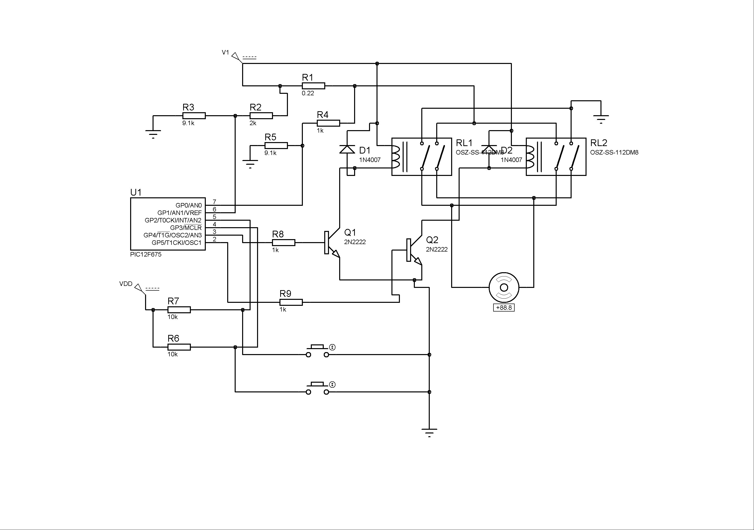

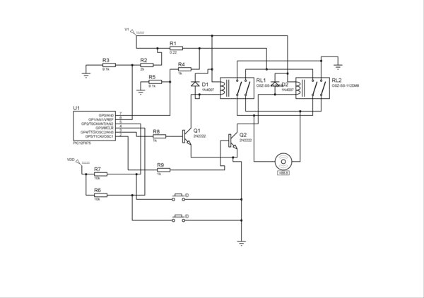

На тоя комп няма нищо читаво за чертане, но ако ето това не ти е сложно може да ти драсна набързо софтчето, но не мога да ти предложа нищо повече, програмиране на чипа, поене и т.н. ще трябва сам да се оправяш.
п.с. схемата е спагети но с тоя протеус нямам нерви да се опитвма да я правя красива
п.с.2 ако тока не е голям комет имаха някави бриджове които могат да заменят двете релета, може и с транзистори но при суловие че тока е неизвестен така ми се вижда най-лесно :)

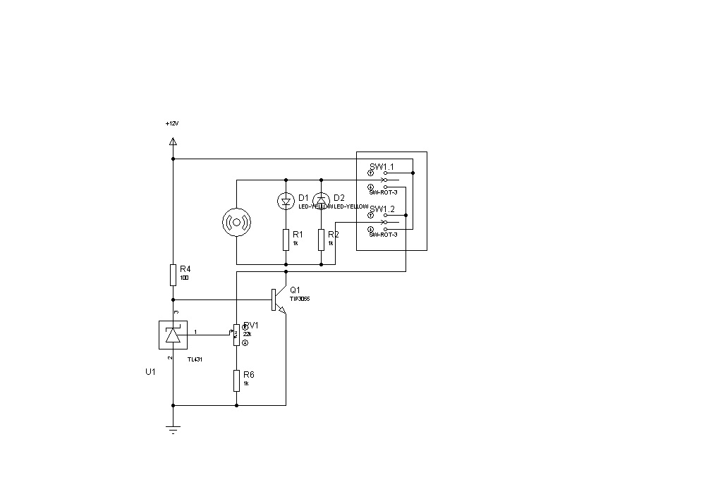

Мисля че със схемата на забранения девиатор и една защита от претоварване ще е най лесно, инак класиката си е с контролерче.
Нед Май 31, 2015 9:02 pm
Мнения: 2011
Мнение Re: Управление на машинка за автостъкло
Това
12.jpg [ 37.35 KiB | Прегледано 8182 пъти ]

п.с. горе в схемата ако колегаат ще я прави да знае че съм разменил горния и долния резистор в делителите .... за 2 мин чертане на протеус толкова :)
п.с.2 иначе схемата може да се оптимизира много, и само с едно реле става и транзистор ама все пак трябва да се знае какъв е тока :)
