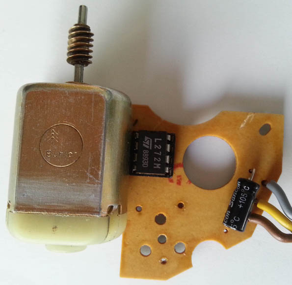

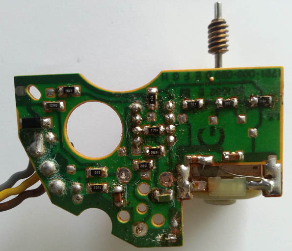

Изпращам две снимки на управляващата платка. Откачил съм кръглия потенциопетър
дето го връткат зъбните колела.
Motorche-klapa_parno2.jpg [ 67.69 KiB | Прегледано 8907 пъти ]
Motorche-klapa_parno1.jpg [ 56.85 KiB | Прегледано 8907 пъти ]

Еми значи трябва да се провери следното като за начало.
Като местиш плъзгача напред-назад, моторчето следва ли движението? Ако не и само върти в една посока - нещо е изгоряло. Ако да и само в края не спира - нещо се е счупило и подкрепям тезата на колегата radolin.
В крайна сметка трябва да се направят малко наблюдения и измервания. Това изглежда не особено сложно, но без подходящото измерване... няма как да се прецени.
Не е изключен и варианта един от потенциометрите да е износен в края...
