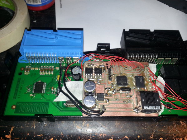

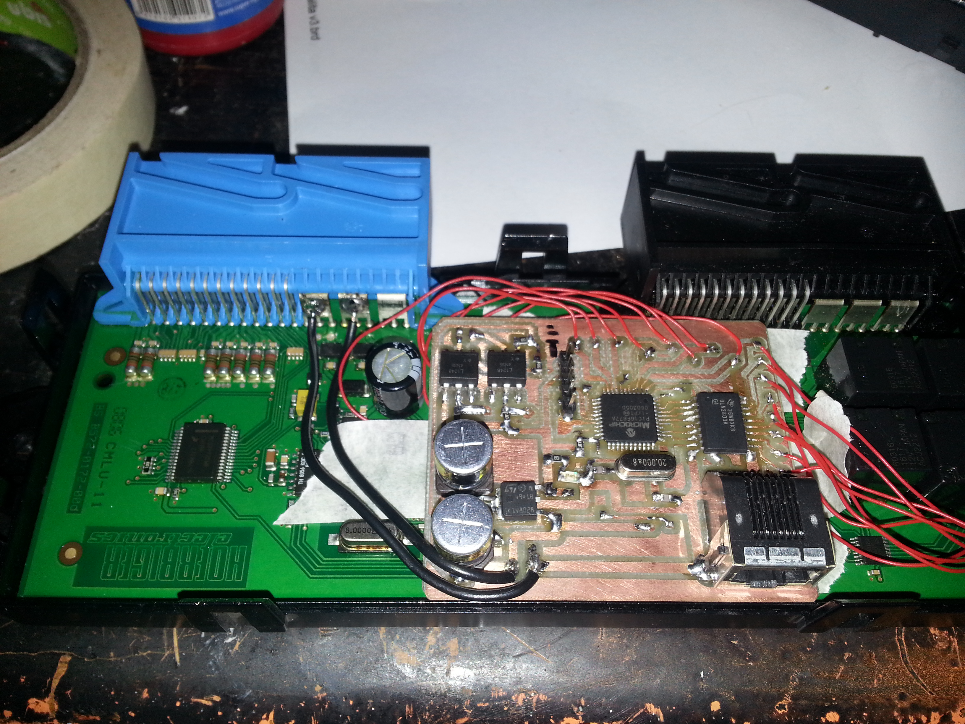

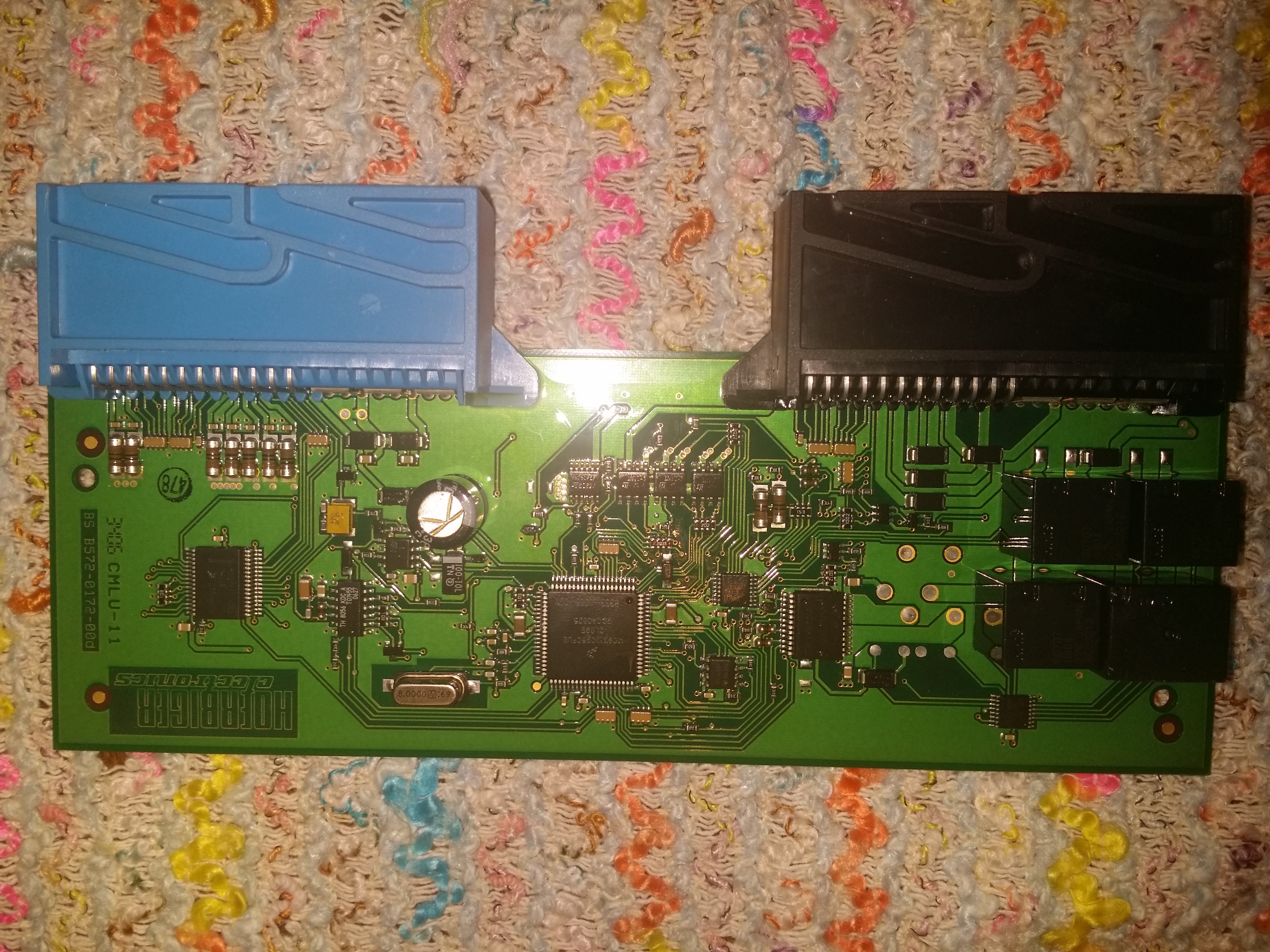

Здравейте днес се сдобих с опел астра twintop, но гюрука не се отваря ...
Багажника не се отваря и може би от там идва проблема ...
Всички теми които намерих са за скъсани кабели в снопа на самия багажник , но там вече са се скъсали и някой се е постарал да ги направи...
Копчето на багажника работи безотказно само тогава когато го няма модула ... включа ли модула копчето спира да работи ...
Съмненията ми са в процесора на модула и въпросите ми са дали имя някой който може да ми програмира нов или ремонтира този ... Поздрави
Ето снимки на моя модул и на такива отремонтирани от гугъла

С бегъл поглед, имаш схема на инсталацията на колата, пика от втората снимка взема входни сигнали и ги предава към усилени изходи, които вероятно са вързани към релета?
Входните сигнали не са много, ако ти се занимава виж си инсталацията и какво влиза на оригиналната платка, и кои изходи/релета управляват багажника и гюрука. В пика има десетина реда програма логика за пренасочване.
