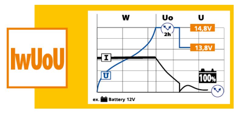

Това което масово се препоръчва като алгоритъм на заряд на оловни акумулатори е популярно като "IwUoU" или "IUoU" ( http://en.wikipedia.org/wiki/IUoU ).
Ca.JPG [ 41.39 KiB | Прегледано 10323 пъти ]
Dimitar написа:
...Ако цикъла на каране е повече градско на къси разстояния с чести стартирания на двигателя може да се наложи от време на време батерията да се слага на зарядно за през нощта, защото колата не може да я зареди напълно и с времето и пада state of charge и state of health и идва момент, в който няма да може да запали и обикновено това се случва без никакви видими признаци преди това.
При някои автомобили, след запалване напрежението на заряд се вдига до около 15 волта, с цел по-бърза компенсация на енергията изразходена от стартера.
