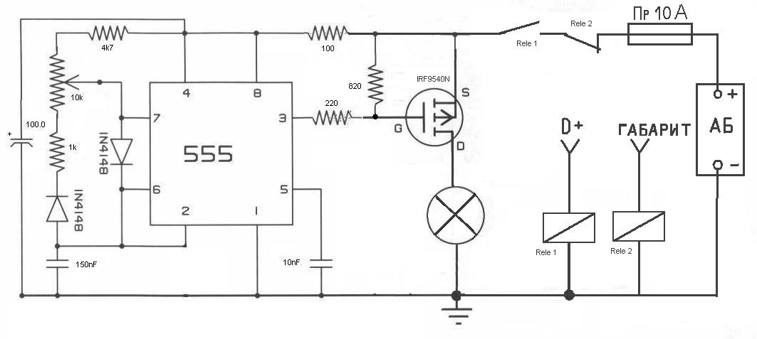

правя си следното нещо, но от 24h не съм спал и почивал и зациклих, искам пускането да става чрез иизмерване на напрежението бордовата инсталация и при стигане на около 13.5в да се ключи а не през реле или сигнал от динамото. И при включването на габарит да се изключи пак без релета. ако има някой идеи или др схема и има желанието нека помогне. НЕ ИСКАМ ГОТОВИ МОДУЛИ
PWM-1.jpg [ 46.13 KiB | Прегледано 3781 пъти ]

Не казваш в какво точно си зациклил. Ако е в това, откъде да дойде D+ може да пробваш схемата по-долу.

Зациклих върху отпадането на модула при включване на габарит и фаровете от копчето. А за D+ бях намерил решение, но това ми се струва по уместно. Благодаря колега за съвета

Ако релето Р2 сработва от габаритите, може да го сложиш с превключващ контакт и то да превключва лампите или към твоята схема, или към оригиналната инсталация на автомобила. Мисля че релето трябва да сработва не само от габаритите, а и от ключа за аварийните светлини ( примерно през диод ). Едва ли това е оптимален вариант но като че ли е логически правилен.
