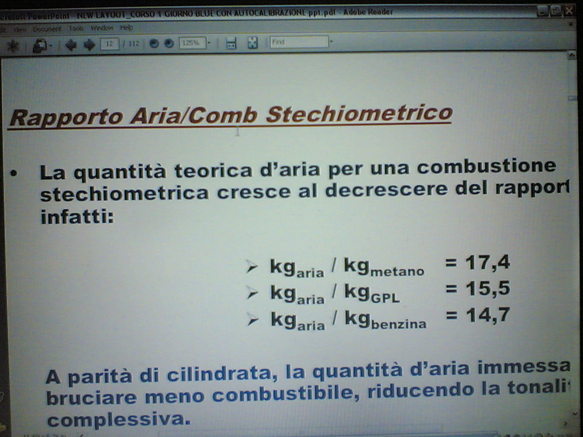

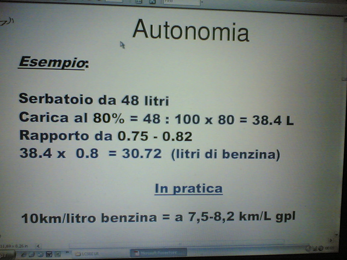

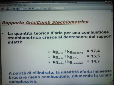

Така най на пред благодаря за линка! На него е сравнено стихометричноте дтойности на раличните горива с *пропана*. А до колкото си спомням и не ме лъже памета *LPG* или както ние му пазваме *ГАЗ* не се састой само от *ПРОПАН* а в различно съотношение с БУТАНА *мога да ти цитирам и проценти* което варира в зависимос от сезона и от корекноста на търговеца. :D И до колкото виждам от линка на колегата *мафиот* двата компонента на *газта* инат разкична стихометрия. Освен това не знам дали си запознат в нашата страна има 3 вида *газ* с различно процентно съдаржание на *сяра мога да ти кажа и в проценти* което влияе на горенето. Та до тук става ясно че не е това точната цифра на стихомерията на *LPG* наистина е близо но не е точна. Преди няколко дни имаше среща на един от вносителите *преставители* на определена марка газови и раздадаха малко инфо *която е поверителна* за преставители на марката и в този аспект няма да я кача цялата а само някой снимки от нея. Там си е написано всичко как е и всеки може сам да си направи извода.
поздрави
Коментар на файл: Колко газ на колко бензин отговаря и колко км. е в съотношение.
(235).jpg [ 132.36 KiB | Прегледано 7756 пъти ]
Коментар на файл: На какво сгастяване издържат.
(232).jpg [ 176.05 KiB | Прегледано 7755 пъти ]
Коментар на файл: СТИХОМЕТРИЯ
(231).jpg [ 160.56 KiB | Прегледано 7756 пъти ]
