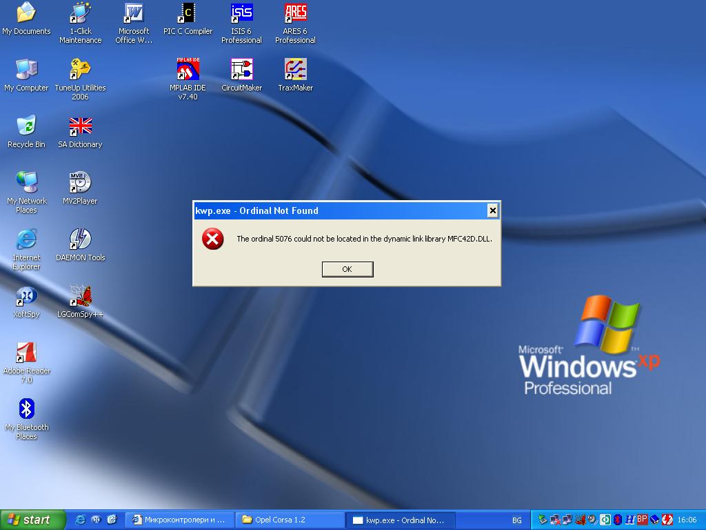

Парсера така и не можах да го подкарам. На два компютъра се опитах да го пусна и на двата ми дава съобщение: виж атачмана.
Точно с HHD serial port monitor работя и не открих начин как да направя .bin

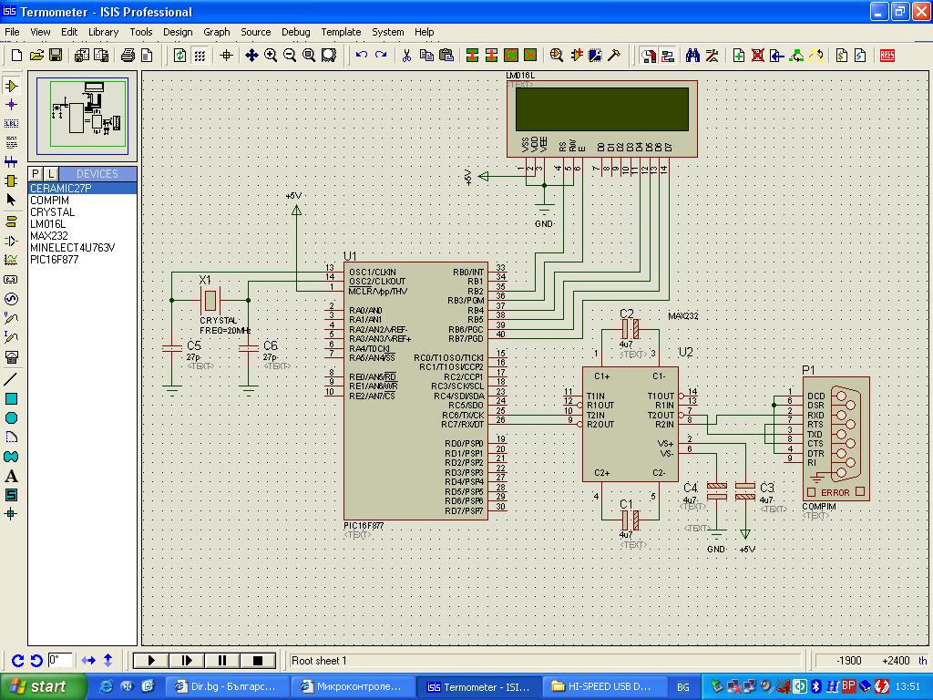

Бързо спретнах платката и навързах схемичката, но .....нищо. 3 дни немога да разбера откъде идва проблема. Странното в цялата работа е, че на симулация с Proteus работи, а в реално изпълнение - не. Дописах програмката, така, че да ми дава на дисплея първите 10 байта, за да видя какво ми отговара ЕКУто. Полученият резултат беше крайно изненадващ. Байтовете които получих са: 0xAD, 0xFF, 0x01, 0xFF, 0x12, 0xAD, 0xFF, 0x01, 0xFF, 0x12. Инвертирах ги, какво ли не ги правих за да хвана някаква логика на полученото, но нищо общо с 0x55, 0x01, 0x8A. Интересното е , че вторите 5 байта се повтарят като първите 5 байта. Егаси вече нямам идеи. Нещо бъркам в схемата, но какво ли не опитах и нестава. Схемите са това:

Схемата - ясно, дай малко сорс да погледаме :)

Сорса според мен си работи, защото със същият сорс на симулациа вече показвам оборотите. Това ме кара да си мисля, че всичко откъм софтуер е наред. Но .... все пак ето го и него. Ще пробвам и на 9600, но със симулация непоиска да тръгне на тази скорост. На 10400 си върви, но както казваш ще опитам и така. Това не съм го пробвал.

Готово, реших проблема. Баси случая. Хардуерно всичко е ОК! Оказа се, че скоростта на предаване на данни не е 10400, а 9600!!!!!! Е, това не мога да го разбера. На симулация с Proteus върви на 10400, а на 9600 неиска и да чуе. Реалната платка върви на 9600, а на 10400 дава някакви дивотий. Поздрави nickich. Пак благодарение на теб се оправих :supz: Супер си.
