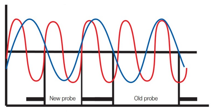

"работи" за ламбдата е разтегливо понятие. Закачи я на скопа и й виж фронтовете.

Реконструктор написа:
...и ще премериш едно нищо...
Сигналът който виждаш със скопа е резултат от работата и реакцията на сондата, ЕКУ и ДВГ.
Вто Авг 23, 2022 11:11 am
Мнения: 8413
Мнение Re: Ламбда от алиекспрес-а
на стара или замърсена сонда сигналът е по-разтеглен, фронтовете са по-полегати. На нова са стръмни.
l.png [ 196.1 KiB | Прегледано 5205 пъти ]
