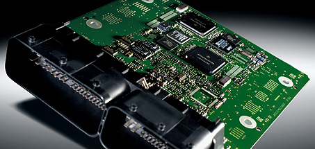

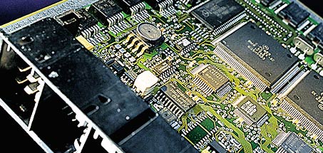

Иначе ето го въпросното ЕКУ - следи по около 50 различни датчика и параметъра за всеки цилиндър (10 бр.) и променя параметрите за всеки отделен оборот.
8.jpg [ 42.74 KiB | Прегледано 8864 пъти ]
13.jpg [ 57.14 KiB | Прегледано 8866 пъти ]
