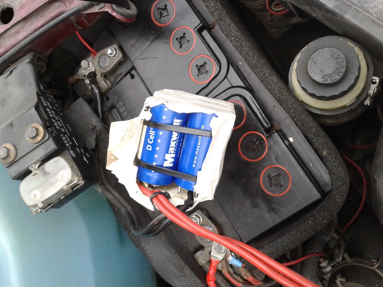

Мнение Re: Суперкондензатори
velio написа:
Идеята ми (е тя не е моя де, просто се зарибих по нея) е да се направи кондензаторна батерия, паралелно свързана към акумулатора, която да спомага при студен старт при минусови температури.
Засега само проучвам нещата и към момента съм опрял до балансирането за заряда, така де, това се чудя как става. Какви са тънкостите там, ще трябват ли някакви други защити и изобщо всякаква полезна информация за кондензаторните батерии от тоя тип ще е интересна...
Става това което си замислил колега. Аз съм с такива 6 броя :
http://www.richardsonrfpd.com/Pages/Pro ... tId=924510
Цената се вижда + ддс като влезе в бг + доставка DHL + 40$.
Колата ми е VW 1,9 tdi. Като загрее не включва подряващите свещи и пали от четвърт. НЕ СТАВА за запалване, но подпомага акумулатора при палене. Напрежението ми достига до 14,2в за няколко минути след запалване дори и зимата. Работата ми е на 6 км и успява да се качи до това напрежение. Акумулатора ми е вече над 5 години, а кандензаторите ги карам от 2. След като ги монтирах не съм свалял акумулатора за дозаряд. Защити няма. Свързани са последователно без проверка на напрежението на всеки елемент. Теоритично е около 58F. Ще снимам после.
Поздрави Вассето!
P.S. С тези 58F мога да си сложа супер голям басссс та да дрънка.

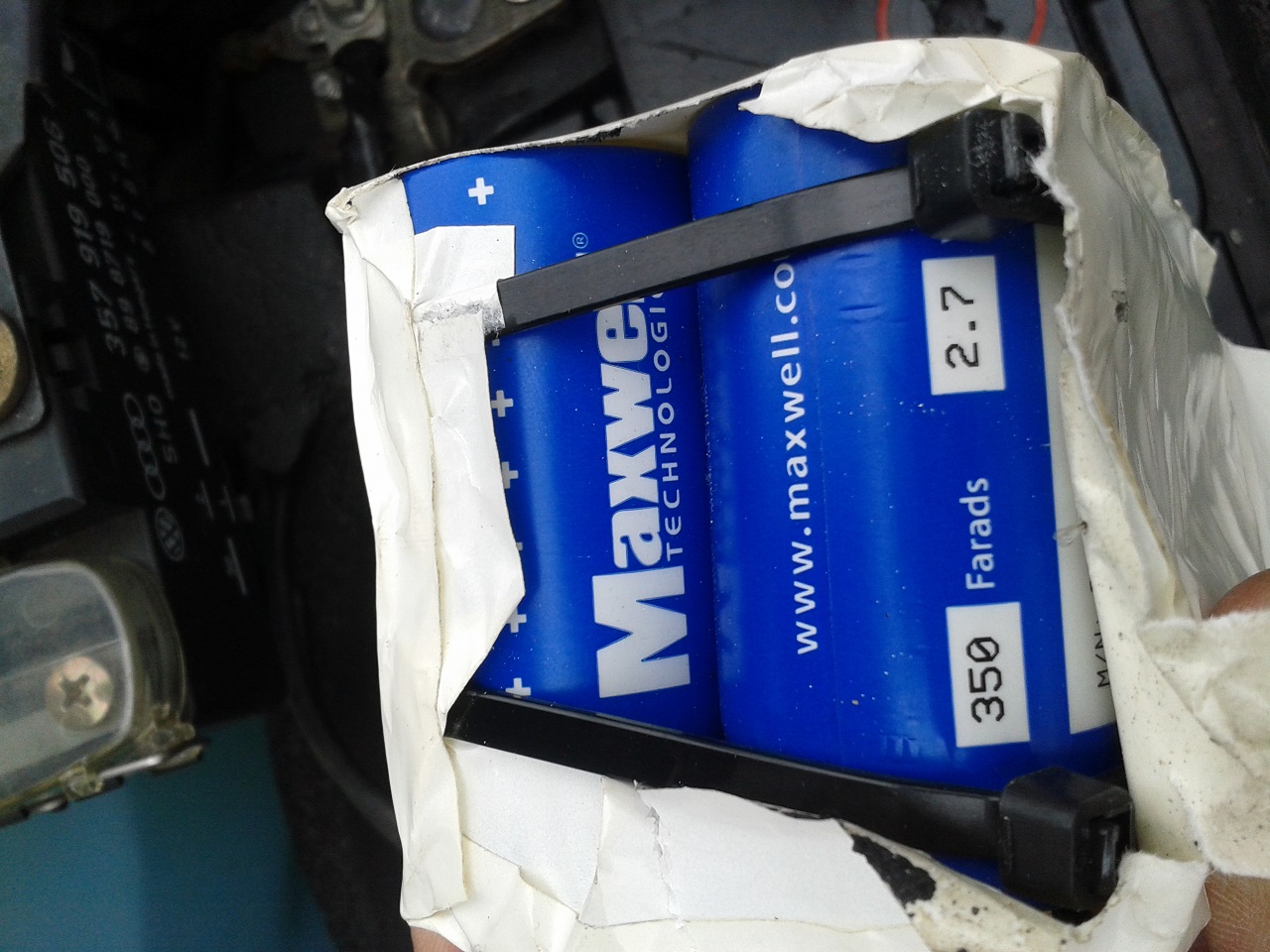

Мнения: 108
Ето снимки:
20150315_115255.jpg [ 324.76 KiB | Прегледано 6396 пъти ]
20150315_115231.jpg [ 425.62 KiB | Прегледано 6396 пъти ]
С колко кондензатора си последователно на снимката :?

Мнения: 3558
Мдам, аз се сдобих с такива но 310 фарада. Така реших щото уж 310 имат по-големи допустими тоци. Мдам, ще видим, още не съм се наканил да ги навържа. До момента стигнах до извода че разликите в капацитета няма да са големи и са достатъчни изравнители със сравнитално малък ток - от порядъка на няколко стотин милиампера. Така и така няма да се ползват самостоятелно за палене, няма да има пълен разряд и заряд....
Това със свинските опашки изглежда насърчително :). Аз замислях някакви платки и т.н. простотии...
Сега просто натрупах малко опит с моя 6 годишен акумулатор, при подгряване е около 11.2V, при палене не знам колко е щото изключва тока на запалката, иначе се вдига после почти веднага до 14.4V. На практика веднага. Когато е по-топло - до 14.0, дори 13.9 съм го виждал.
