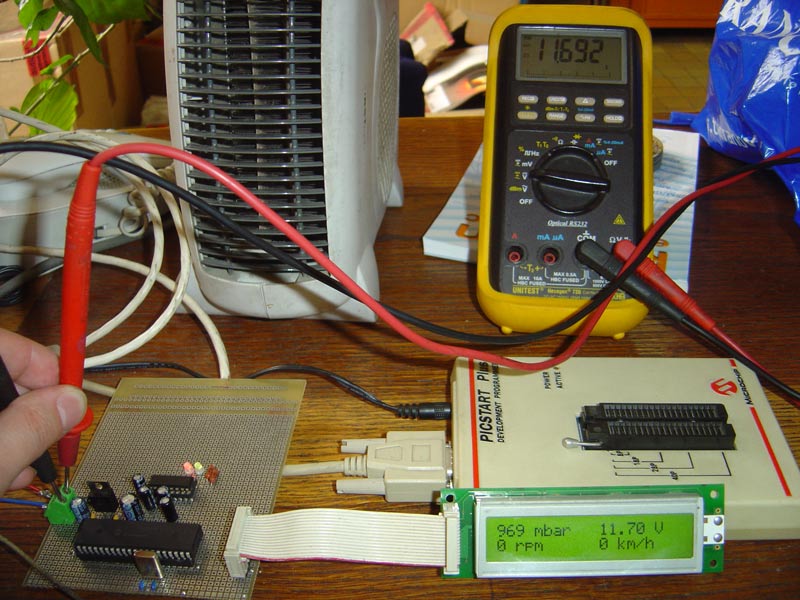

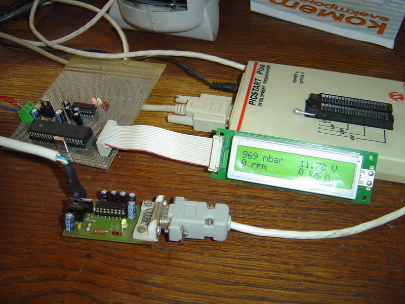

Ето малко снимки :oops:
На дисплея съм показал барометрично налягане и power supply (захранването на EKUто е от компютъра) понеже може реално да се види дали измерването е коректно и стабилно. Затова съм вързал и мултицет. Даже мери вярно :lol:

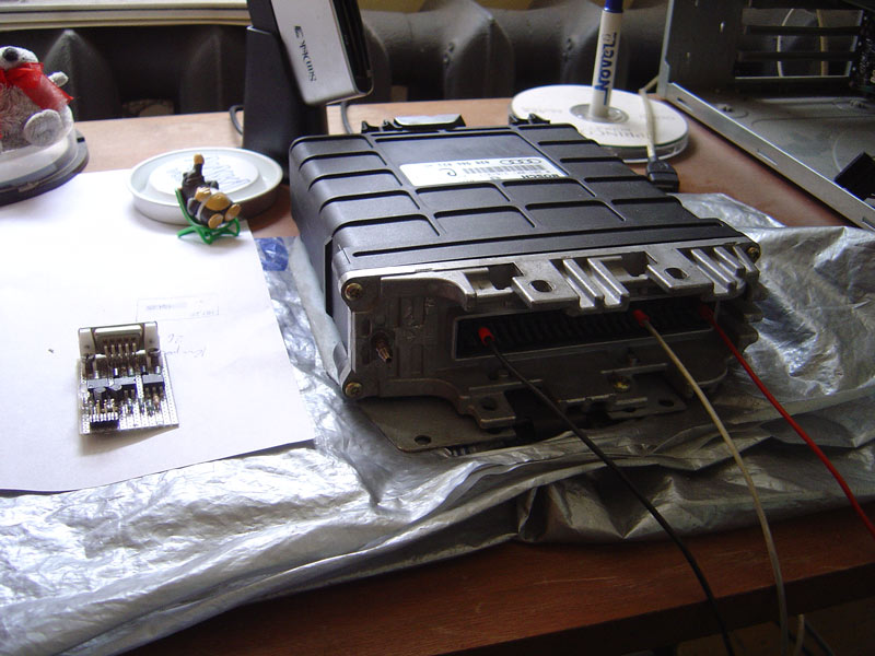

Не се сдържах и в обедната почивка занесох "сергията" при колата. Успях да направя няколко кръкчета и да видя в реални условия какво става. За сега съм доволен от получените резултати :) . Най-добрата новина е че комуникацията е бетон. Нито веднъж не ме дисконектна, за което съм много доволен. Това, което ме разочарова на пръв поглед е бавната комуникация. Лощото е че нищо не мога да направя като скорост на комуникация, но мога да оптимизирам малко сметките и може би изписването на екрана. Това се получава когато чета както съм показал 4 групи. Когато е само една (например само обороти) нещата са доста по-бързи.
Другата идея (която ми подсказа Gogo) е да сменя изцяло процесора. Абсолютен аналог като крачета е 18F452 и бих могъл да го заменя с досегашния 16F877. Как мислите??? Би трябвало сметките по изчертаване и пресмятане на printf(); да става доста по бързо (по мой сметки 2,5 пъти по-бързо).
Ами това е за сега. Почвам да мисля за подходящ дисплей и бутони. Нямам много опит с дисплеите и приемам всякакви идеи :roll: Само искам да кажа, че не ми се иска да е с редове и колони какъвто ползвам в момента на снимката (например 2х16 или 4х20), а ако може да е точков или незнам там как се казва за да мога стойността която изобразявам да не се ограничава по големина от реда, а да мога да я "пиша" колкото искам голяма. Оффф нещо май не го написах както трябва :( , ама надявам се ме разбрахте. Поздрави!

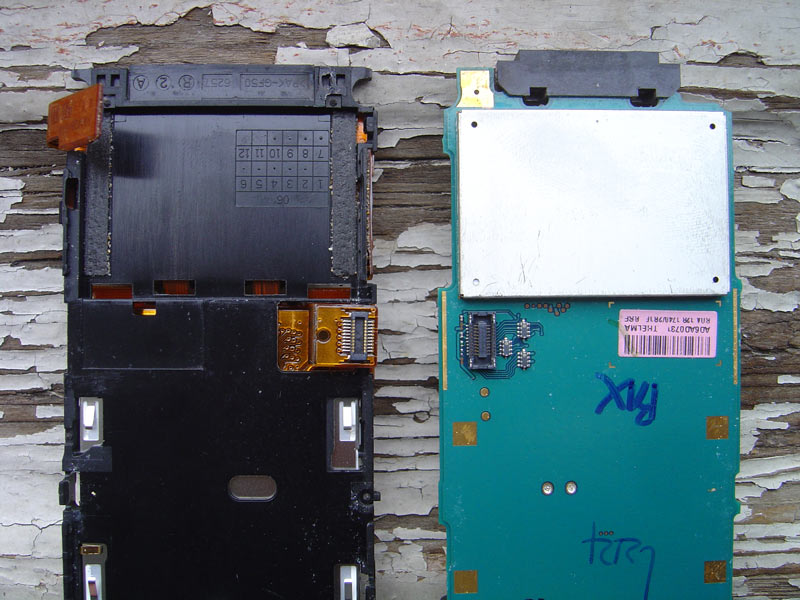

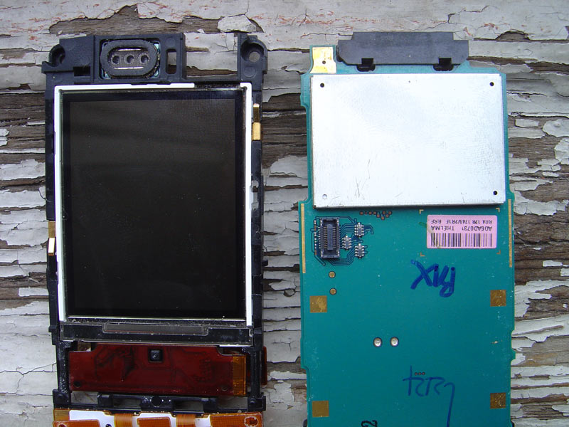

Иначе аз съм харесал един от Сони Ериксон V630i. Ето малко снимки. Има ли някаква по-подробна информация за пиновете на този дисплей? В интернет не можах нищо да намеря. Шанса е ако някой се е занимавал по-подробно с този дисплей да сподели опит. Не е задължително да е той. Другото, което е неудобство на дисплея е куплунга с който се свързва. От снимките се вижда, че с поялник тук не може да се работи. Всички ли графични дисплей са с подобно захващане? АКо е така как мога да направя преходник за по удобна работа?

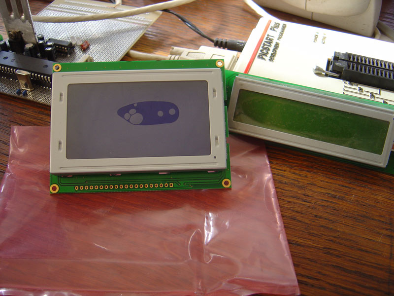

Здравейте,
Извинявам се за закъснението с което пиша, ама тамън някакъв творчески напредък и се отвори много работа нещо в службата :( .
gdh, супер дисплей си харесал :wink: . Аз също взех преди няколко дни подобен, но все още не съм го вързал за експерименти. Ето една снимка:
За сега екпериментирам на "сухо" с Proteus (слава богу имат на ampire 128x64 готова библиотека. Такъв какъвто е моя). Въпреки готовите библиотеки, нещо не мога да вържа нещата още. Например проблем ми е все още да искарам текст на дисплея и т.н. Но, честно казано нямам и много време да задълбая малко повече. За текст пиша glcd_text57(1, 1, "Hello!", 5, ON);, ама нищо нестава. Дава някаква грешка и нестава и нестава. Опитах и така glcd_text57(1, 1, 'Hello!', 5, ON); - пак нищо.
Не знам дали компилатора който ползваш няма библиотека за някой драйвер. Най-добре виж поне да ги ползваш на готово.
Ползвам в момента CCSа и там има няколко библиотеки:
//#include <HDM64GS12.c>
//#include <graphics.c>
//#include <ks0108.c>
//#include <glcd.c>
Според мен трябва да ползвам ks0108.c, но дава възможност 64х64 точки и затова ползвам HDM64GS12.c. Не съм сигурен, че трябва да е така. Никъде не мога да намеря примерни програми (да си призная не съм и търсил сериозно :oops: . Пак времето не стига).
Другото, което си мисля, е че този дисплей, който купих е с ks0108b контролер, а библиотеката е ks0108.c. Вероятно има разлика.
Ами в общи линии закъсвация с тоя дисплей, а пък да не говорим за меню ако трябва да правя. Нещо тегава работа, но няма да се откажа. 8)
