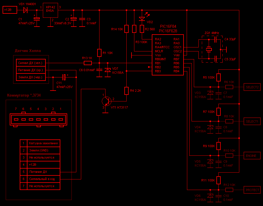

Предлагам на Мариан да не се отказва от идеята . Ще му дам работеща схема и аемблерен код за 16F84 заедно със специално написана програма към кода, дето исчислява таблица на предварението на запалването . Електронното има възможност да сменя 3 криви .
И съответно да се избере оптималната.А после дакачи някъде малко видео и звик да видя как работи на 50 sm3.
Пет Авг 31, 2007 10:07 am
Регистриран на: Пон Авг 20, 2007 1:51 am
Мнения: 61
Местоположение: италия (за сега)
Комбинатор с риск да те обидя или да бъркам и аз я имам тази схема даже и във вариант с 16ф628 но като я тествам на протеуса не ми харесва начина по който променя ъгъла(времето) на закъснение а и като цяло е направена за TCI а не за DCI запалване но дай може да е съвпадение.
какво е това отделяне на импулсите за първи път го чувам?
Имам един въпрос колко трябва да бъде продължителността на импулса на изхода,знам че трябва да е къс ама колко?50 микросекунди ще стигнат ли?че толкова е нагласил автора или трябва да я попроменя,че малко ми се виждат нещо?
Пет Авг 31, 2007 10:42 pm
Регистриран на: Чет Авг 30, 2007 2:14 pm
Мнения: 118
Схемата може да си я свалиш от интернет тя е известна и подлежи на доста преработка. Погледни входната верига в нея неизбежно
присъства RC филтър, знаеш че това може да се окаже проблем за точното отделяне на импулса от датчика на ХОЛ при 500 и 5000
оборота. Кода следи началото и края на този импулс и колко е по верен толкова по добре работи.
За асемблера не съм се замислял защото виждам че автора има 10-ки пъти по добри познания от мен.
A и не виждам какво мога да доработя , ценното в него за мене е възможноста да променям и династройвам ъгъла на запалване, генериран от калкулатора. За всеки двигател нещата стоят различно , кривата е различна и трябва много експерименти докато се получи добър резултат.
scheme.gif [ 18.53 KiB | Прегледано 5144 пъти ]
Пет Авг 31, 2007 11:26 pm
