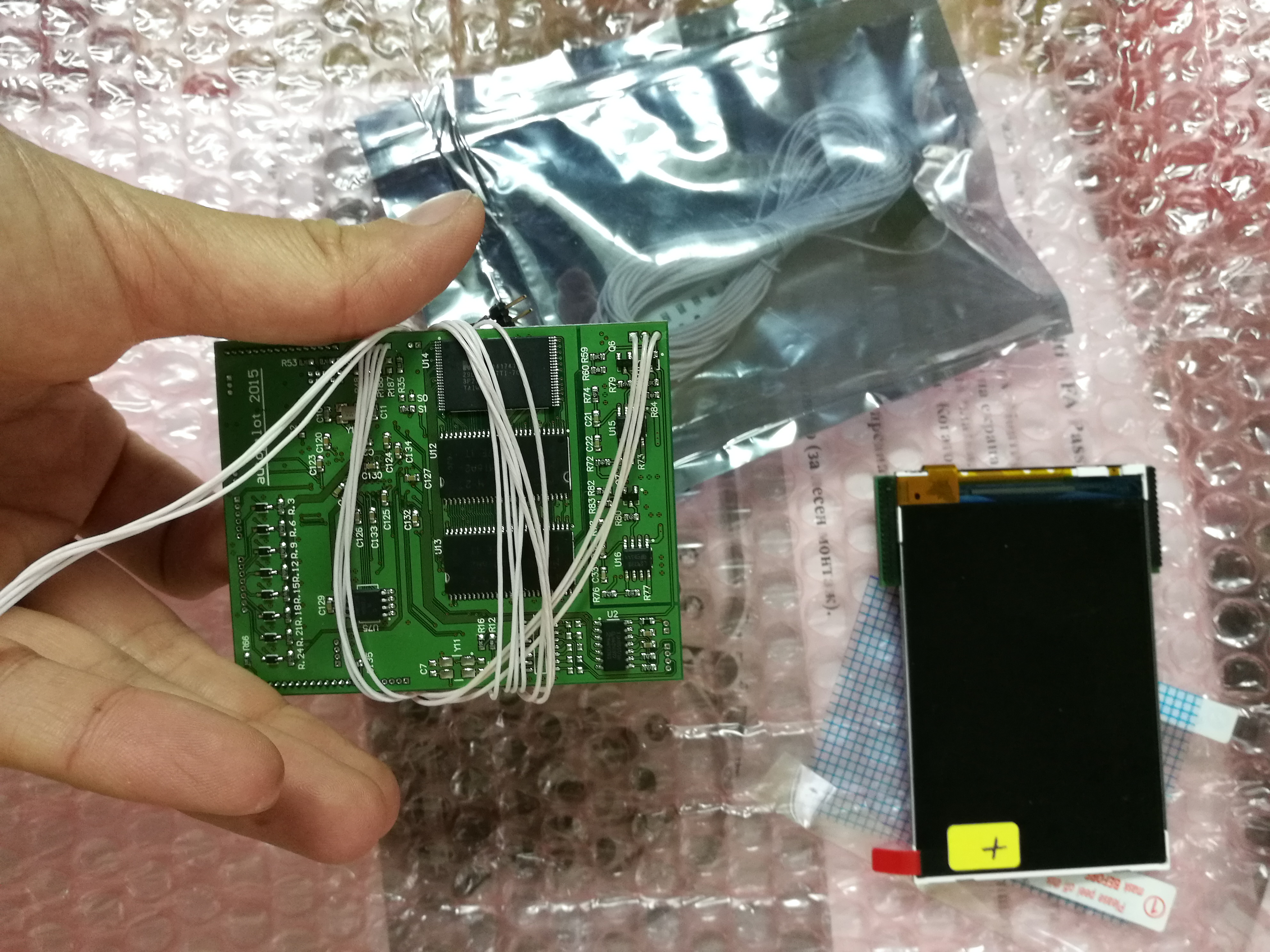

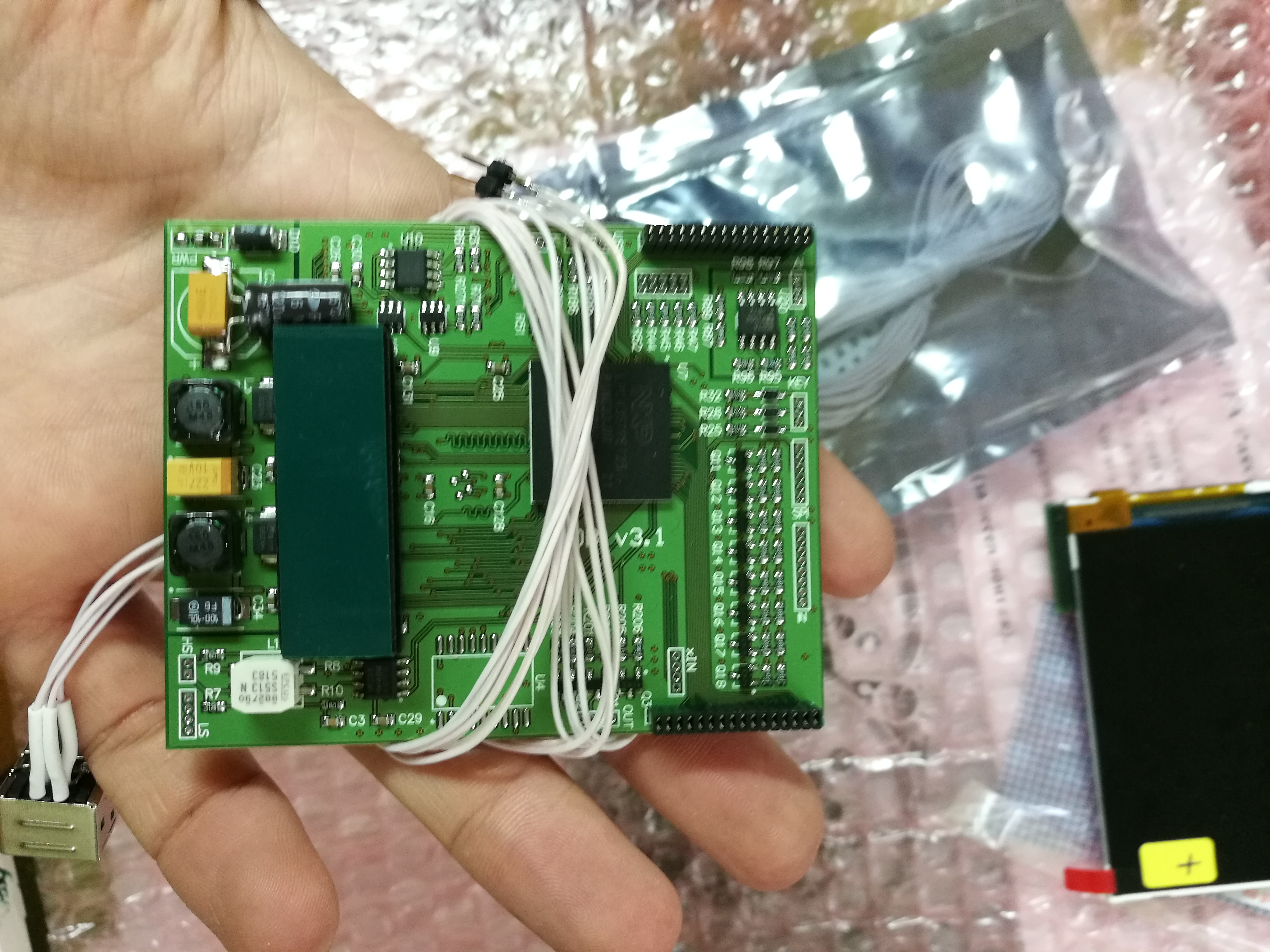

снимай платката отзад, интересно ми е какви контролери има.

Ама те заводски ги правят за китайския пазар, не е доработвано.Май е различен дисплея.Аз пробвах с няколко поляризиращи плаки свалени от разни дисплеи вкъщи,но не става.Няма ли толкова малки графични дисплеи,които да се наместят там?Други снимки нямам освен тези,вече съм запоил всичко.
IMG_20161012_132137.jpg [ 3.26 MiB | Прегледано 5224 пъти ]
IMG_20161012_132130.jpg [ 3.14 MiB | Прегледано 5224 пъти ]
