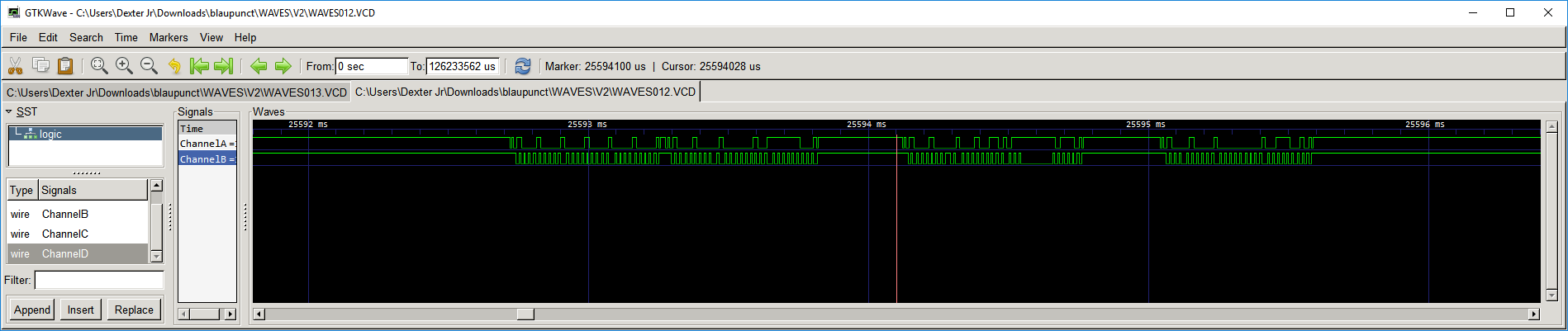

Малко стара темата, но давзема да я пооцапам :)
РЕшил съм да слагам БТ на blaupunkt RCR 148. Това животоно няма Aux но ме амбицирА. Кнструкторите са предвидили AUX, но не са налепили елементите (входните кондензатори и рез. делител на входа на tda7348. Поправих :twisted: тази грешка, но процесора не иска да активира входа на горепосочемата схема. А те си общуват по I2c. слвалих комуникацията във вид на VCD файлове. Ползвам прорама GTK Wave да ги гледам, но ми се разказва играта да ги превърна в бинарен код.
GTKwaive.png [ 41.06 KiB | Прегледано 7618 пъти ]
Препоръчайте програма която да трансформира дъмпове от сорта на
version DSO Quad Logic Analyzer $end
$timescale 2us $end
$scope module logic $end
$var wire 1 A ChannelA $end
$var wire 1 B ChannelB $end
$var wire 1 C ChannelC $end
$var wire 1 D ChannelD $end
$upscope $end
$enddefinitions $end
$dumpvars 0A 0B 0C 0D $end
#0 0A 0B 0C 0D
#4046556 1A 0B 0C 0D
#4146679 0A 0B 0C 0D
#4147002 1A 0B 0C 0D
#4147005 0A 0B 0C 0D
#4147008 1A 0B 0C 0D
#4147023 0A 0B 0C 0D
#4147346 1A 0B 0C 0D
#4147348 0A 0B 0C 0D
#4147352 1A 0B 0C 0D
#4147366 0A 0B 0C 0D
#4147689 1A 0B 0C 0D
#4147692 0A 0B 0C 0D
#4147695 1A 0B 0C 0D
до нещо разбираемо

Е ти дъмповете си ги свалил, но това е което отива към мултиплексора, а как ще убедиш провесора да му го прати ? Трябва неговия фърмуер да смениш. И тоя чип няма ли си име?

Има си разбира се ST7282A5 е това дето управлява апарата.
Иначе с тоягата, ще се закача на I2C като видя команда за избор на изход, ако няма касетка пускам aux. за след заплаване на колата когато е останал на aux ще го мислим
(това с някое АТмега, че такова мога да програмирам)

Пробвай sigrok. Там имаш протоколни декодери на по-високи нива.

Ако хакерията не е спешна и можеш да изчакаш - от ибей, най-скъпия логически анализатор, клонингът на Saleae :D
https://www.ebay.com/sch/i.html?_from=R ... &_osacat=0
В оригиналния софтуер има протоколни анализатори.

Алтернатива може да е да "довършиш адаптацията" - обикновено разните ненаситени опции се описват в и2ц епрома на радиото - т.е. фирмуера е еднакъв за два модела, върху една платка са, но са наситени различно и имат някой бит различен в дъмпа на и2ц паметта (или каквато е там).
От теб се очаква да разбереш кой е наточения модел на твоето, да изнамериш бин от някой руски форум за тоя наточен модел, и да подмениш в на твоя епрома.
Това са само предположения - работи на някой модели на филипс примерно, мисля за рено.
Едит: в сервизното има лист от алтернативни модели на тая база (платка) - прикачам пдф-а
blaupunkt_bergamo_rcr148.pdf [2.98 MiB]
