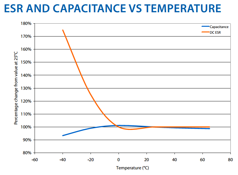

Мнения: 3558
Мнение Re: Суперкондензатори
Ами при -20 имат 20% по-висок ESR и капацитет около 98%
Clipboard01.png [ 40.52 KiB | Прегледано 6085 пъти ]
Сря Яну 07, 2015 4:02 pm
Мнения: 3070
Това като са нови. А има ли данни какво се случва като навъртят 3-5 години експлоатация в същите условия, при които се експлоатира автомобилен акумулатор?
