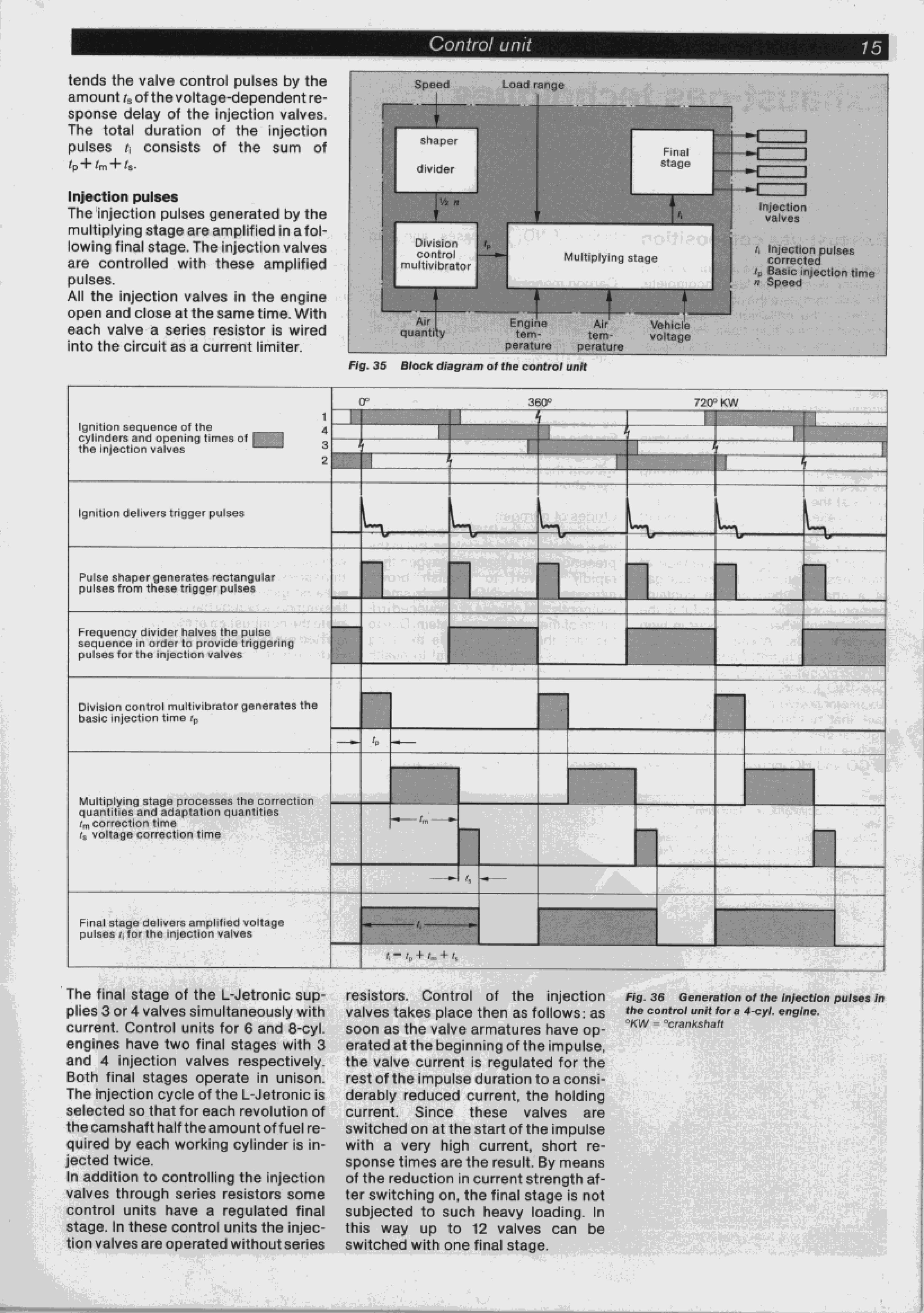

Така...
Тук има само управление на продължителността на импулса който управлява инжекторите / колко време ще бъдат отворени / .
И четирите инжектора са вързани в паралел и ги клати само NPN транзистор.
Импулс се подава от датчик на Хол в делкото като за един работен такт на мотора подава 4бр импулса.
По-интересно е ,че инжекторите впръскват два пъти за един работен ход.
Оригиналният кварц е на 10Mhz,аз съм пробвал с 10.5Mhz, 11Mhz... 12Mhz.. без промяна !!
Даже на тази снимка се вижда подмяната му:)
http://californieca.snimka.bg/radio-ama ... 961148.big
Приложил съм и диаграма на работата на L-jetronic / типа на управление на системата за подаване на гориво по лиценз на Бош. /
L-jetronic.jpg [ 1.44 MiB | Прегледано 4874 пъти ]

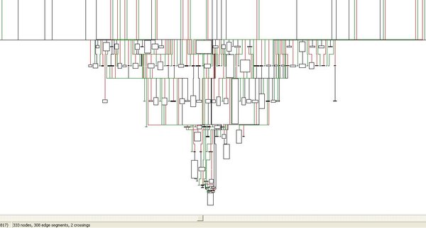

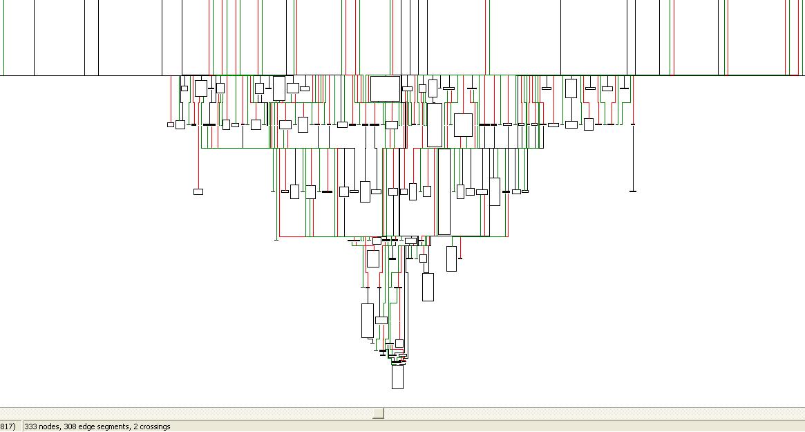

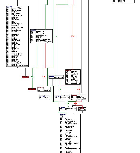

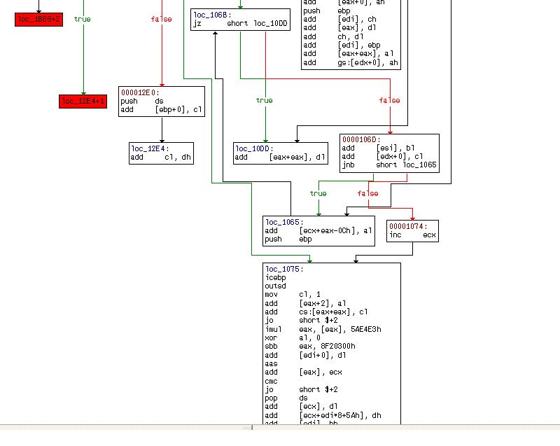

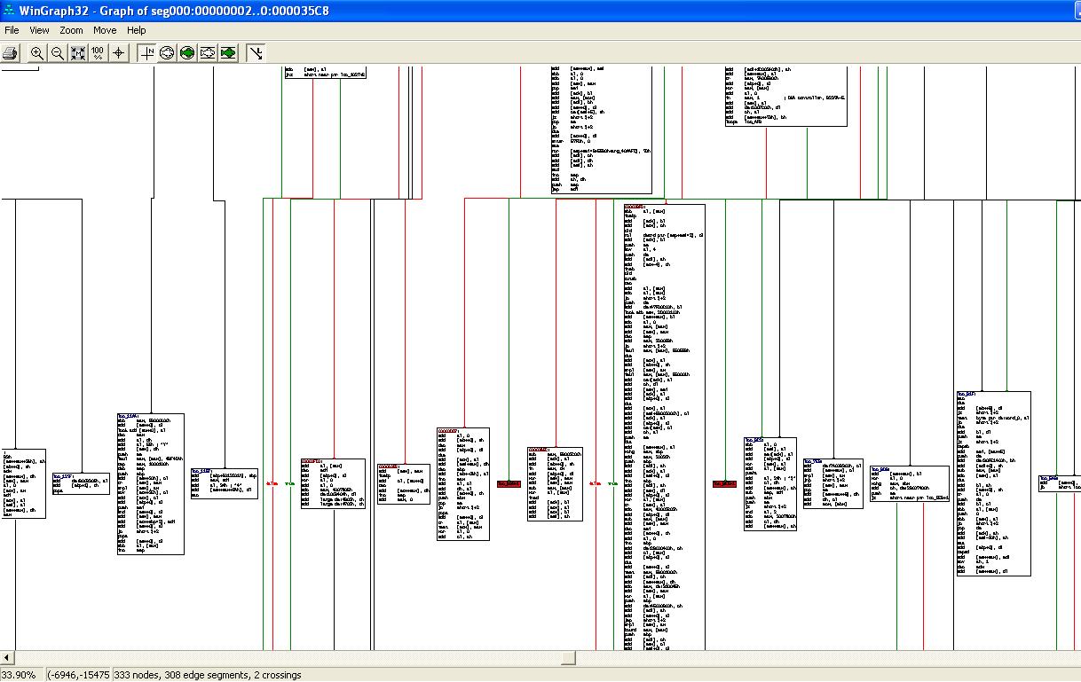

Успях да изкарам "дървото" на сорса.
Прикачил съм снимки но са частични защото самото графично изображение е много голямо и се зуумва много :(
Аз не искам от никой да седне и да ми "направи" файла а да ми помогне и общо усиля.
Затова казах че, не разбирам от програмиране и алгоритми..имам някакви общи познания и до там но те не са ми достатъчни за целта която гоня.
От структората на файла / приложните снимки / може ли да ни насочи за това което се пита изхождайки от информацията която сме споделили за управлението на мотора :)
Затруднявам се от самото "разчитане" / на произволно избран от файла / алгоритъм и по скоро какво може да се очаква от него.....
какво ще рече това:
add - някакво добавяне или извикване на нещо..
or - сравнение или или избор на две числа / стойности / .
add [ebp+0], cl
in al, 5
or [eax], eax
in al, 7
add [bx+di+0], ebp
inc esp
add [ebp+0], cl
sub [ebx], eax
dec ebp
Това е произволно избрах от файла за самия примера на това което се затруднявам..... :oops:

Ти не разбра ли вече, че без схема на еку-то в дизасемблирането на файла няма никаква идея.
