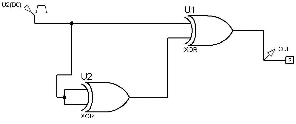

Няма нужда от RC, използвай самите елементи, уфф чакай да го нарисувам .. след малко...

ето за нещо такова говоря, за удвояване, идеята е че самият логически елемент създава закъснение, от там сигнала на двата входа е разминат, съответно при преден и заден фронт получаваш по един импулс.
Тук има една уловка в твоя случай, на теб ти трябва да е х4, а импулсите генерирани от първата схема са доста къси, колкото е забавянето в един елемент, съответно ако вържеш същата схема да работи с тия импулси най-вероятно няма да се получи.
HSВ защо мислиш че с логиката ще имаш повече смущения от който и да е друг вариант? Логиката изобщо не е толкова шумна, важно е да се захрани правилно, и ако не ти трябва нещо много бързо да не слагаш бърза серия. Ще си работи отлично и без никакви смущения.

Освен RC групата сигнала минава и през 3-те XOR за да се внесе закъснение. RC-то е за застраховка, днес ще се пробва.
P.S.
Таратанци, всичко работи добре, импулсите се умножават по 2 но са толкова кратки че след 4017 импулса е толкова кратък че не го отчита газовото ЕКУ.
Трябва да мисля някакво закъснение за да се разминат импулсите на входа на XOR-a че да се получи по широк импулс или след 4017 да се удължи.
С чакащ мултивибратор би трябвало да стане, други идеи? Диапазона на изхода е от 10 до 150хц...

ToHu на схемата която си я дал Изхода на U2 няма ли да е постоянно 0? На входа имаш или 2 нули, което е 0 или имаш 2 единици което пак е 0.

Е то е ясно, че ще са къси (няколко nS), колко е закъснението на такъв XOR.
Вместо U2 сложи шмигер (примерно 74HC132), а до входа му докарай сигнала през
RC та да го забавиш достатъчно и изходните пуканки ще се удължат, колкото искаш
дълги можеш да ги направиш всъщност.

А 4047 на изхода като чакащ мултивибратор? Нямам в момента и не мога да пробвам но ми се струва добро решение.

Ми същата работа, пак трябва да стане (ако и на него не му идва къса стартовата пуканка де).
Не им знам характеристиките на тия 4047, за мене XOR са 74x86 . Ако имат хистерезис на
входа може и само RC група да ти свърши работа (със 7486 не би станало, те нямат хистерезис).

Ами хвани си изход от някой от по-младшите разряди и нямаш проблеми.
