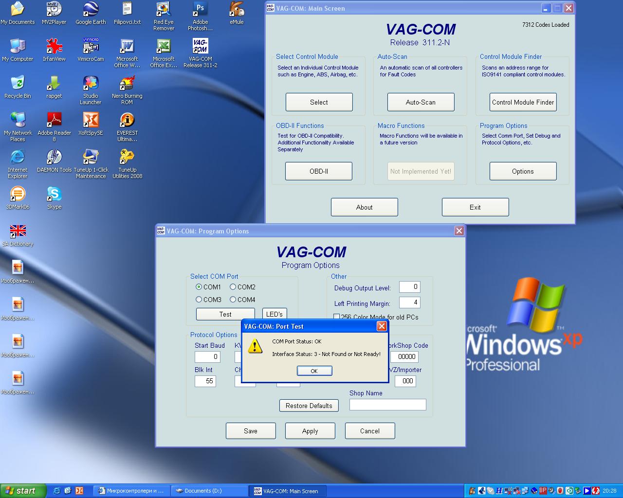

Направих схемата с оптроните , но отново...нищо! Интересното е че VAGCOMа дори не разпознава че има вързан интерфейс. Незнам защо е така???
Схемата е галванично разделено, което би трябвало да означзава, че проблемът е преди оптроните (в предната част на схемата). Проверих връзките, но всичко си е ОК! Имате ли идеи защо ВАГКОМа не го разпознава??? Ако успея да подкарам този интерфейс с оптроните съм почти сигурен, че това ЕКУ от 93г. ще тръгне с него. Тръгне ли веднъж, започвам опитите с USARTа. (горният пост). Поздрави.

А, захранил ли си "високата" страна с 12V ? Ако не си, няма да го разпознае, защото няма да има ехо.

Да захранил съм интерфейса с 12В както е по схемата. Условно, дясната страна след оптроните съм захранил с 12те волта от компютъра, а лявата страна от към DB9 куплонга съм включил в COM порта на същия компютър. Тук нещо не ми се върза и на мен схемата, защото по този начин на захранване се обесмисля галваничното разделяне, но знам ли. Мога да взема захранването да не е от компа, а от стабилизатор на 12В например.
Може би от тук идва проблема.
Ето това ми съобщава VAGCOMа

Дясната страна се захранва от акумулатора на колата, която четеш, иначе няма смисъл от оптроните. Така че, можеш да ползваш стабилизатор, но едва ли е това проблема.
Изключи интерфейса от кома и захрани дясната част с 12V. На колектора на Т1 трябва да имаш около 12V спрямо емитер, а Т2 трябва да е отпушен - не съм сигурен колко волта трябва да има на колектора му в случая, но трябва да е малко. Ако не е, подбери транзистор (за Т2) с по-голямо усилване. Ако до тука всичко е точно, провери да не си сгрешил в лявата част на схемата.

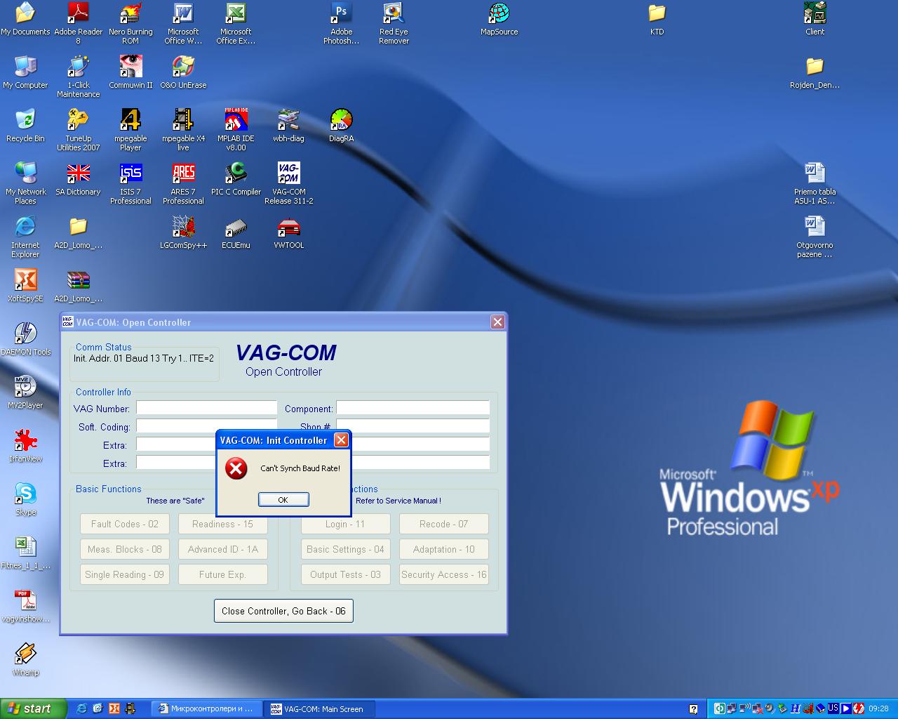

Намерих проблема. Открих си късо между L-линията и маса :cry: . Оправих го и сега VAGCOMа намира интерфейса. Въпреки това комуникация пак няма. Дава ми че не може да синхронизира комуникацията. Ето това съобщение:
Какво ли не опитах, махнах Л-линията, звързах заедно Л и К линиите (откъм ЕКУто) и не става и нестава. В единия случай ми казва, че въобще не намира ЕКУ, а в втория случай, че няма синхронизация. Пак в задънена улица. Някакви идеи :roll: . Поздрави.

311 е версията която ползваш предполагам. По новите няма да работят с този интерфейс. Освен това трябва да ти е "истински" RS порта (да не е USB)
Виж на стр.16 :
1991-1994 с всички TDI двигатели няма връзка.
кофти звучи :?
http://obd2-bg.com/WEB/Pictures/Archive ... odstvo.pdf
Пон Яну 28, 2008 1:44 pm
Регистриран на: Нед Мар 27, 2005 12:40 am
Мнения: 206
Да, това е версията и кома си е реален, не през USB.
Виж на стр.16 :
кофти звучи
А,ааааааааа това не е истина. Това ръководство не ми е попадало досега. Това обеснява, защо с мойто Ауди 95год. прави комуникация, а с ЕКУто което купих за експерименти - не става. То е 93год. Това означава, че и предишния интерфейс си е работел..... ами това променя много нещата. Започвам да търся друго ЕКУ. Е...си толкова време и труд на вятъра. Явно няма да стане с това ЕКУ. Пускам обява в www.audibg.com за ЕКУ 95год. Надявам се там да намеря. Благодаря ти gbh. Ако не ми беше "отворил очите" щях да се лутам май още доста. Поздрави.
