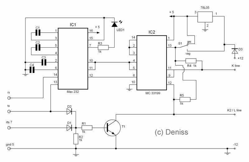

Ползвай следната схема за кл адаптер и невръзвай 4-ти крак

4-ти крак на МС33199 :oops:

Благодаря, fidan но кое те кара да мислиш, че адаптера който ползвам е причината да не комуникира с това ЕКУ. Да не забравяме, че все пак с това на колата се връзвам без никакъв проблем. Не мога да разбера каква ти е идеята :) . Освен ако смяташ, че 5те бода не ги изработва коректно. Иначе идеята ти не е лоша да направя и този адаптер. Проблемът, е че нямам MC33199 и трябва да си поръчам, а също така и платка да направя, защото тази схема е SMD и трудно ще я направя в изпълнение висящ монтаж. Знаеш ли друг софтуер за комуникация с тези ЕКУта на Ауди под Уиндоус подобен на VAG-COM, за да съм сигурен окончателно че не е от софтуера проблема? Благодаря.

При някои контролери инициализацията е само по Л-линията а VAG-COM -ма го пуска само по К , с горната схема го пуска и по 2те линии . Други програми са : VAG-Tool, DIAGRA , VAS51?? има и други но тия са достатъчни, но за да ги ползваш ефективно трябва да инсталираш Elsa (сервизния софт на VAG групата за теб по-конкретно Audi базата)

А няма ли начин да преправя мойта схема? Ако нестава ще направя и другата. Вероятно има разлика м/у мойто ЕКУ на колата и това което съм взел. Колата ми е 95, а взех ЕКУ 93г. Мислех си че комуникацията е същата и няма да има голяма разлика (най-много един два датчика), но се оказва, че и комуникацията е различна при двата модела. :(

Пробвай да я преправиш. то май тябва само 2 диода напрво от ТХ и RST и един резистор да отидат на базата на транзистора . При Ауди има всякави изгъзици (с извинение) например ECU Hella или Hitachi дето работят на различна скорост на обмена (примерно 2400 бода). Аз се мъчих с едно В4 КЕ_Мотроник (механичен инжекцион 96г !!! ECU Hella) прочетох всичко освен двигателя . Та от това ECU дето си го взел можеш и да прочетеш нещо примерно Live data група 000 и после ред о 6 цифри без обяснение и да се чудиш какво е това и да се ровиш после 2 часа в Elsa-та да разбереш какво си видял.
