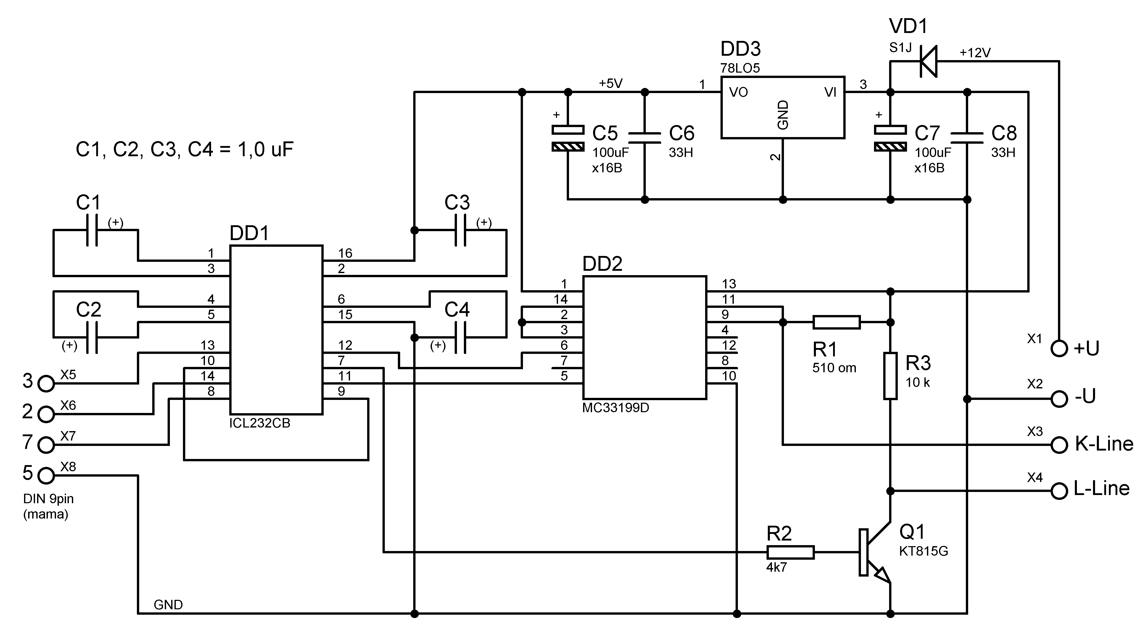

Това е схемата на адаптера. Дали ще работи с тази програма под ДОС (VDS-Pro)? Аз опитах (в чист ДОС), но нищо не се получи. Вероятно не е от програмата а в ЕКУто.

Пробвай да смениш R1 от 510ома на 1Ком , много ECU-та се лигавят и немогат дръпнат шината до 0 волта.По стандарт е 510 ома но много от оригиналните адаптери са с резистори от 1-2кОм. VDS-PRO работи и под Дос и под Win.

Възможно ли е това да е проблема??? Как комуникирам с моето ЕКУ на колата? С него нямам проблеми. Действително нулата не е 0, а около 0,24В - 0,35В. Утре ще го сменя и ще пиша какво е станало :) .

Смених резистора с 1Ком, и наистина нивото на нулата падна до 0,1В, но нещата не се промениха. Не комуникира. :(
