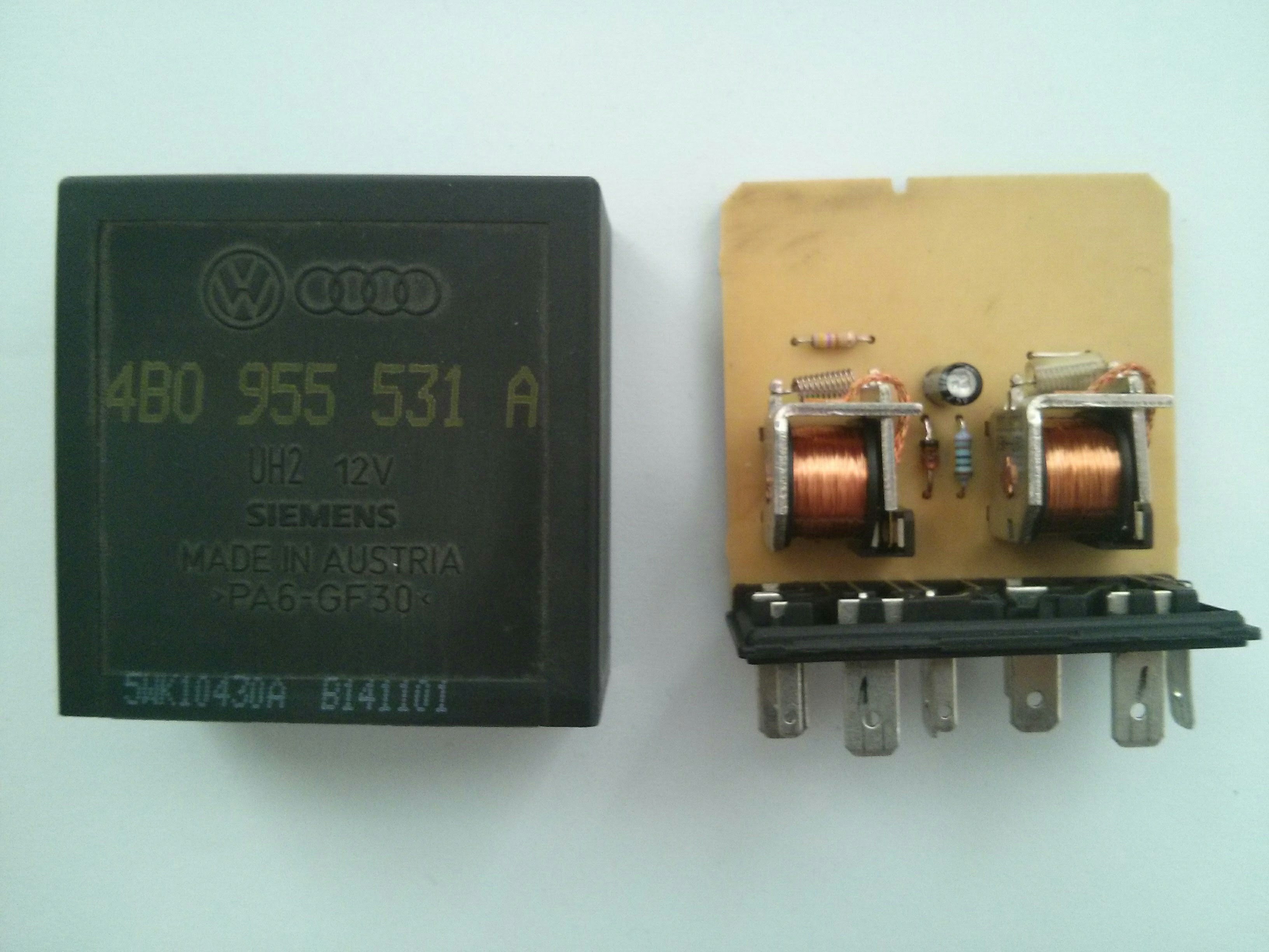

резистора го чета като кафяво-зелено-черно-кафяво-?
Рек:
- платка от щампован гетинакс. вероятно се е гонила цена $0.1
- открити/не заляти релета без механично укрепване. крепят се само на краката, което в комбинация с горното и вибрации е "ела вълчо изяШ ме"
- ако захранването е само с ценер (почвам да се чудя дали е ценер или предпазен диод) - брррр, особено при 1W мощност в диода.
- транзистора за релето е SOT-23. става, ама...
- няма защитен диод на релето (да варди транзистора) или поне не се вижда
- не се вижда хубаво на снимката, но не ми се вярва SMD компонентите да са лепени
изобщо цялото впечатление е на изпилена цена до невъзможност.

Дедо, по какво позна, че е гетинакс? В предишната работа имаше напън едни платки да ги пуснем от гетинакс, заради цената естествено, но като цяло не мога да видя някаква прилика.

по-лесно е да се различи гетинакс от стъкло-текстолит, отколкото жена от мъж...
за първото е достатъчна снимка, за второто трябва да й събуеш гащите. а тогава вече е късно... :roll:
от едната страна са спестили солдер маската, структурата се вижда.
този вид гетинакс е с целулозен пълнител на прах, води се FR-1
CEM-1 е същото, но с 2 външни слоя стъклени нишки. познава се по цвета и по леката структура на стъкления плат. но обема си остава FR-1
FR-4 вече е изцяло от стъклен плат и смола.

Хм. Аз виждам само една снимка, страна елементи, с един контролер на нея.

ъъъ...
снимките са 2 - едната от страната на релетата без маска, другата откъм SMD елементите, със зелената маска
