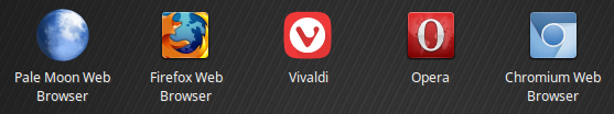

Screenshot_2018-07-20_15-15-43.png [ 54.1 KiB | Прегледано 9839 пъти ]
Хромът липсва по разбираеми причини, а за другите липсват достатъчно добри отзиви.
ПС: Ааа, забравих нещо важно за под бозъ: Comodo предлага барнати Лисица и Хром (пардон, вече бил Chromium), предполага се с подобрена сигурност и др. неща.
